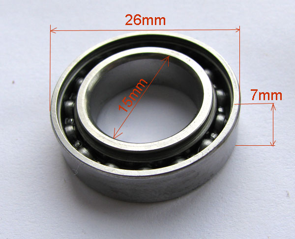

нужен подшипник, можно два, мой иногда клинит, он конечно может еще долго прожить
но хочется подстраховаться.
размеры: 26мм 15мм 7мм
(размеры примерно не до микрон)

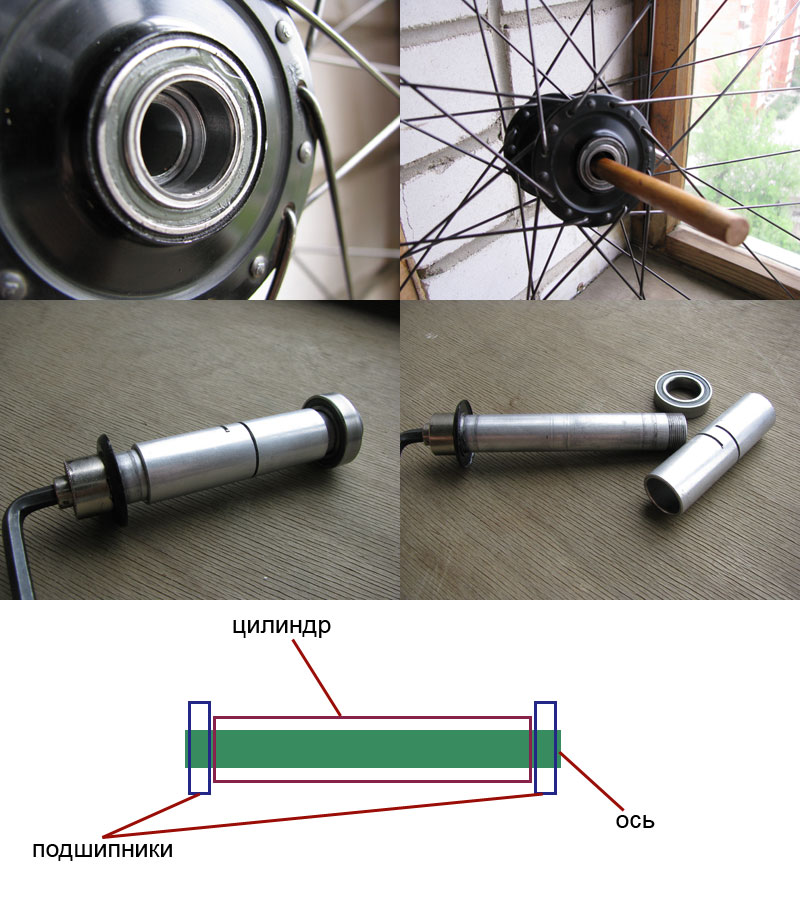

услышал хруст внутри втулки разобрал, смазка даже не испачкана, т.е. песок туда не попал,
вынул прокладки бросил в керосин отмокать, щеткой очистил, посмотрел шарики вроде все целы, но появился люфт,
набил лубрикантом, поставил заглушки, собрал колесо звуки и биения пропали...
походу он и раньше уже начал глючить руки только сейчас дошли...

а подшипники вообще легко из втулки изымаются и назад запрссовываются ?
- Сообщения: 1411
- My bike: Трек 8500
Re: подшипник - передняя втулка
очень легко. киянкой - тюк и готово.VladimirI писал(а):а подшипники вообще легко из втулки изымаются и назад запрссовываются ?

выбивается очень легко например таким деревянным предметом.
если вытащить ось то цилиндр, который остается внутри между подшипниками - двигается его можно сместить и тогда подшипник можно подцепить, вообще-то подшипник можно просто выдавить.
цилиндр который внутри не дает подшипникам утонуть внутри + имеет прорези чтобы сжиматься при сильном затягивании.
оказалось что один из филиалов магазина "Подшипник" http://www.pkvr.ru/ у меня в доме, (на сайте посмотрел адрес) вышел, увидел большой штендер похоже уличная реклама вообще не действует на мозг
но вот нужного подшипника все равно не нашел, они измерили, посмотрели по базе, сказали таких у них не бывает (он слишком тонкий - в пропорциях)
я дома нашел такой, но под конус,
- потому только Чейн...
пока что нет, но думаю толщина в 7 мм некритична можно и 8 мм и даже 9 или 10

не факт. если проточка под 7, то те, что шире, просто будут торчать за пределы втулки. не айс.BoBka писал(а):пока что нет, но думаю толщина в 7 мм некритична можно и 8 мм и даже 9 или 10

сточить барабан чуток... все равно алюминий пластилиновый
