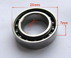

нужен подшипник, можно два, мой иногда клинит, он конечно может еще долго прожить
но хочется подстраховаться.
размеры: 26мм 15мм 7мм
(размеры примерно не до микрон)

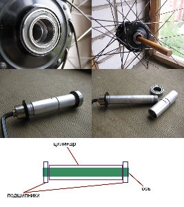

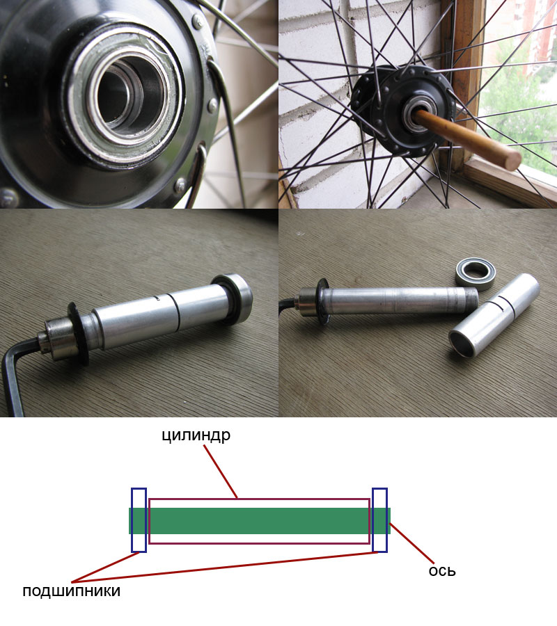

а подшипники вообще легко из втулки изымаются и назад запрссовываются ?
- Сообщения: 1411
- My bike: Трек 8500
Re: подшипник - передняя втулка
очень легко. киянкой - тюк и готово.VladimirI писал(а):а подшипники вообще легко из втулки изымаются и назад запрссовываются ?

выбивается очень легко например таким деревянным предметом.
если вытащить ось то цилиндр, который остается внутри между подшипниками - двигается его можно сместить и тогда подшипник можно подцепить, вообще-то подшипник можно просто выдавить.
цилиндр который внутри не дает подшипникам утонуть внутри + имеет прорези чтобы сжиматься при сильном затягивании.
