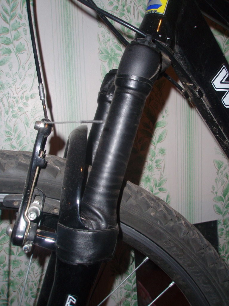

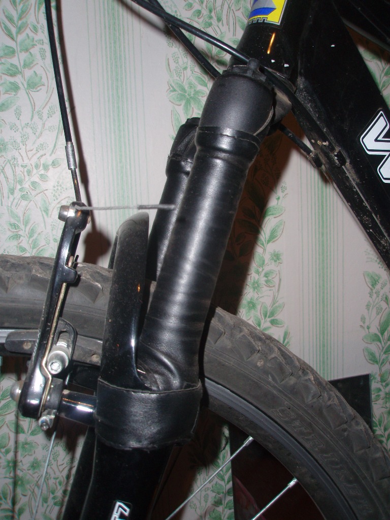

У меня Omega T7 тоже 100мм ход... Езжу я с 2мя пржинамиdronzski писал(а):у меня омега т8 из 100мм хода рабоет 95мм...и работает мягко - вполне доволен ею...ниразу не разкручивал, да и пыльники как на дартах стоят.....вообщем, перечитав и всю эту тему и другие на веломании, пришёл к выводу, что лучше ничё не модернизировать, а
Пыльники на вилке не очень но я как бы сказать решил проблему, у меня ноги вики закрыты кожаными пыльниками (самодельными) очень не плохо...
Но демпфера не хватает очень сильно, и конечно же переделывать это большой гемор. и не факт что получится хорошо

можешь сфотать и показать?shadow писал(а):...у меня ноги вики закрыты кожаными пыльниками (самодельными) очень не плохо...

Re: Разборка вилки RST и что из этого вышло.
Конечно!шурра писал(а):можешь сфотать и показать?shadow писал(а):...у меня ноги вики закрыты кожаными пыльниками (самодельными) очень не плохо...
Немного не такая система как показановыше в посте но принцип тот-жеMazay писал(а):это было в симпсонах (с) южный парк
http://www.chainreactioncycles.com/Mode ... elID=34471
Вот собственно сие творение
