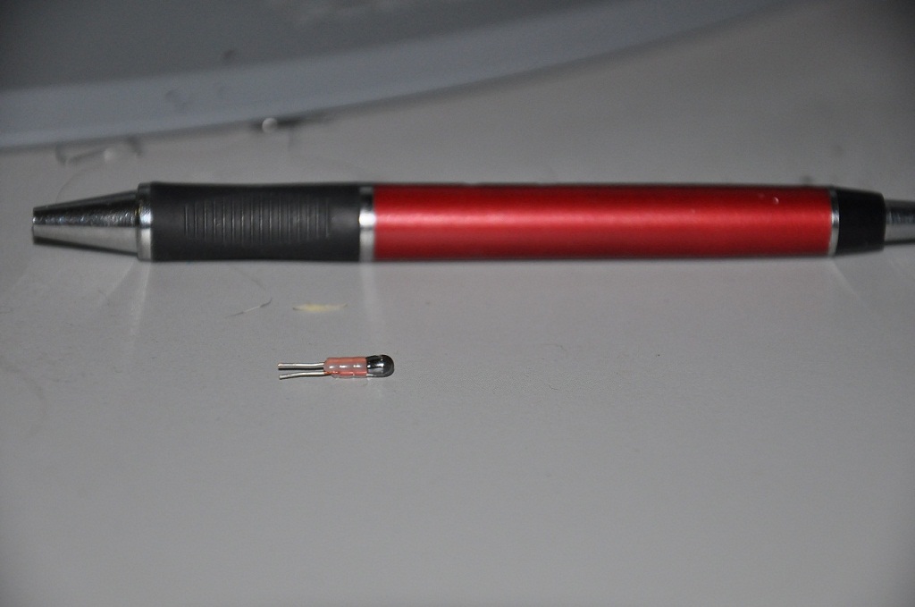

Кто-нибудь знает, что это за лампочка и где купить? Приобрел подобную в радиодеталях, но светит очень тускло, ни в какое сравнение с этой. Стоит в фонарике, питается от двух пальчиковых.

эм, без маркировки, в ручке, я думаю даже сами китайцы не знают что за ламмпочку туда запихнули :) а ты не пробовал в радио-деталях спросить такую же лампочку? там они по моему ещё демонстрируют как светит

Ручка просто лежит рядом для представления размера лампочки. Купил в радиодеталях подобную. Точно такой не было. Говорят раз от двух пальчиковых, значит 3-х вольтовая а по мощности она оказалась гораздо хуже этой.
