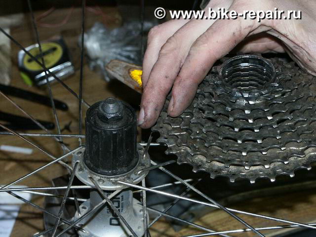

товарищи! пара вопросов:
1) чем отличаются "трещётка" от "кассеты"? выглядят очень похоже.
2) как с отслужившей своё трещётки Shimano MF-TZ07 снять звёзды? они вроде накручиваются на цилиндр, по крайней мере последняя маленькая. но зажав в тисках маленькую звезду я не смог её скрутить (руками пытаясь повернуть большую звезду через тряпку). инструмент какой-либо нужен? если использовать нахлыст (который предназначен-то для лучшего закручивания кассет на втулку), то не сломается ли он от таких черезмерных усилий?

Ты попутал терминологию.
http://www.velo36.ru/bike-repair/Parts.htm Там всё расписано что есть что.

возможно. почему же тогда в прайсе Велолидера есть и кассеты и трещётки (причём в отношении 50/50%)? причём моя модель обозначена как трещётка! и когда попросил их главного дать мне "вот эту кассету" он переспросил - "трещётку?" ))Ты попутал терминологию.
а сайтик этот у меня полностью выкачан, смотрю в него периодически...
и всё-таки, кто-как снимал звёзды с кассеты_без_контргайки (ну т.е. без стопорного кольца)?

Timex, только вчера снял КАССЕТУ. Кассета - это собранные в один кластер звезды, они в свою очередь надеты на пазы трещотки и зафиксированы стопорным кольцом(lockring-ом). А трещотка на втулке. Возможно продавец сам перепутал. В любом случае тебе сначала понадобится спец. съемник http://www.velo36.ru/forum/download/fil ... &mode=view

Jimello, ок, понял! ладно продавец напутал, бывает. но как самый известный магазин мог в своём прайсе перепутать кассеты с трещётками? вот: http://velolider.vrn.ru/treschyotka-kasetyi.html не бывает же у трещёток такого параметра как количество скоростей!

Timex, я сообразил, насколько помню по своему старому велу, там трещотка была совмещена с кассетой, т.е. была внутри нее и всё это дело откручивалось одним съемником, только чуть бОльшим по диаметру, чем мой теперешний съемник. Судя по прайсу, у тебя как раз такая кассета-трещотка - 2 в 1

Кассета эта просто набор звёзд, а трещётка - звёзды+механизм который крутится только в одну сторону. В случае с кассетой этот механизм находится во втулке (втулки соответственно разные). В основном все велосипеды сейчас с кассетами, трещётка или на старых байках или на байках низкого класса.

Jimello, ну да, так и есть - shimano mf-tz07. только как мне её правильно обзывать чтобы все понимали о чём речь идёт? трещётка? кассета? кассета совмещёная с трещёткой? трещётка совмещёная с кассетой?
а если исходить из прайса Лидера - у меня трещётка.
ещё раз: кассета - просто набо скреплённых каким-либо образом звёзд без каких либо механизмов,
трещётка - просто механизм без звёзд (как выяснилось из поста Jimello).
тогда смысл фразы "В случае с кассетой этот механизм находится во втулке" мне не понятен.
становится весело )nevernew писал(а):Кассета эта просто набор звёзд, а трещётка - звёзды+механизм который крутится только в одну сторону. В случае с кассетой этот механизм находится во втулке (втулки соответственно разные). В основном все велосипеды сейчас с кассетами, трещётка или на старых байках или на байках низкого класса.

Всё же трещотка
Лучше всего покажи продавцу старую. Но без ключа ты ее все равно не снимешь. Хлыст не обязателен, мне всегда прочной тряпки хватало

Timex
Говори семерик, все поймут

Timex
Трещетка у тебя, кассетой ее никак не назовешь. Вобщем, трещетки (в отличие от механизма на втулках под кассету) ремонтопригодны, их можно разбирать и смазывать. если проблема в механизме, то возможно, его можно оживить

ды мне не трещёткокассету нужно снять, а лишь отдельно звёзды с неё.Jimello писал(а):Но без ключа ты ее все равно не снимешь. Хлыст не обязателен, мне всегда прочной тряпки хватало
зачём? у меня есть две одинаковые, как выяснилось, трещётки. на одной любимые звёзды стёрлись почти вникакую, другая отъездила очень мало и хранилась, потому что в трещёточном механизме что-то стукало в такт вращения педалей. вот мне нужно звёзды со второй переставить на первую.
(а съёмник трещёткокассеты у меня есть, снимал и одевал уже пару раз. нахлыста, правда, нету)
если можно по пунктам ответьте, плиз.
1) снять отдельные звёзды, разделённые пластиковыми кольцами с трещёткокассеты без стопорного кольца (нету его) - это возможно?
2) как лучше это сделать, если это окажется возможным?

ты совсем запутался. кассета это то, что на фотке человек держит в руке, трещётка - это фишка левее. http://www.velo36.ru/bike-repair/PICT0556.JPG
Снимать так http://www.velo36.ru/bike-repair/RH_Spr ... nmount.htm

ROSOM@X@
нифига, ему всё правильно растолковали, он всё понял
А сцылка ему нужна не та, что ты привёл, а вот эта: http://www.velo36.ru/bike-repair/RHthr_ ... nmount.htm
