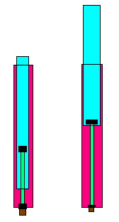

Догадка следующая: этот болт, скорее всего, проходя через штанину, еще заворачивается в приблуду, удерживающую металлич. стержень, какой в свою очередь другим концом входит в ногу вилки и крепится в ней. То есть вся эта фигня со стержнем, для того, чтобы ноги не вышли полностью из штанов при разжатом положении вилки. Он является ограничителем. Когда вилка разжата ты ведь не можешь ее вынуть из штанов? Верно? Вот этот стержень ее там и удерживает. И так в каждой ноге. Щас набросаю примерную картинку, только как именно там закреплен этот стержень, я уже не помню точно.
На счет болта можем как-нить собраться и глянуть в чем причина, поразмыслить над устранением причин, если пожелаешь.
А я сейчас выкрутил прелоады из ног, и из 1 ноги полностью вынул все, что там было, в том числе и пружину. В другой все оставил, как есть. Блин, вилка-то помягчела значительно, я ж легкий. Завтра пойду тестить новоиспеченую трейловую вилку RST Gila с ходом 80, а не 30, как было раньше и сэгом 35%. :) :D :lol: :ROFL:
Вот такой рис. По крайней мере так устроены наши с Time вилки.
Думаю понятно, где штанина,а где нога на рисунке.
Слева вилка сжата, справа распущена, стрержень крепится внизу, к штанам жестко, а сверху на нем навернута гайка, ну или еще какое-то утолщение имеется (не помню сейчас уже), и оно не дает проходить стержню через ногу вилки вниз, на выход (верхний конец стержня ходит свободно, но стержень сам не вываливается полностью, и заодно не дает выйти ногам полностью из штанов вилки). Я это все видел, когда давно как-то вилку разбирал полностью. Давно это было.
Монах, похоже, этот стержень как раз и обнаружил, вместе с его утолщениями и креплениями.
А в свою вилку я заливал где-то мл по 50 или больше (не помню сейчас уже) масла в каждую ногу, в свое время, так что все там у меня отмыто от консистентки, вовсе. Излишки масла правда травило при активной езде через крутилки механизма прелоада. Приходилось периодически вытирать все от масла.
Кстати, через отверстие в ногах вилки, через какое ходит свободно верхний конец стержня, масло залитое в штанину попадает и в ногу тоже, промывая и смазывая все и в штанах и в ногах. Так что я не понимаю для чего там консистентка нужна?

Тоже сильно заинтересовало, что внутри у моего сантура XCM. Вынул пружины, оказалось, что в правой ноге только пружина, в левой - пружина, а внутри нее, в 2\3 длинны резиновый стержень. Смазки на пружинах весьма немного, кстати.
Расскажите, а есть где-нибудь эластомерка, так сказать, в разрезе? Что находится под местом, куда упираются пружины? У меня там видны небольшие потеки масла (ощущение, что они снизу выдавлены), торчит головка болта (или под 6-тигранник). Схема, кстати, не совсем такая, что нарисовал KEEPER - болт при сжатом положении вилки не торчит вверх, это дно - так и остается. Извиняюсь за бестолковые вопросы, если что набросаю схемку.))

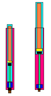

Может я и ошибся сейчас, потому как вилку полностью разбирал года 2 назад, но стержни там есть точно. Помню как я их хотел еще распилить и выкинуть, заменив новыми, потому как они поржавели снаружи (в вилку попало мальца воды на момент разбора). А сейчас ой как неохота разбирать ее снова (снимать руль, тормоза, крыло, сливать масло, все протирать и пр.).
И еще: пружина как раз и упирается нижним концом в упор, каким закрыт верхний свободноходящий конец стержня, сжимаясь за счет этого при работе вилки, поэтому самого стержня (его верхушки) как раз и не видно (мы видим только упор на стержне), а еще между ногой и штаниной имеется резиновый отбойник, дабы низ ноги не бил в штанину металлом по металлу при пробое вилки.
Вот еще рис.
На нем оранжевым обозначена пружина, желтым - упор, синим - отбойник.
Так поточнее будет (в отличие от первого рисунка), и, похоже, что так оно на самом деле и есть. И ноги ходят в штаны, и пружины сжимаются, в общем, вилка работает.

смомал моск, читая твои сообщения, но кажется понял. Вобще да, именно так все и есть. Болт крутится вместе с той "приблудой", которая держит "металлический стержень" и "ограничитель". Вобщем Видимо сия "приблуда" должна быть закреплена, а она проворачивается. Поэтому не является возможным болт выкрутить

anton писал(а):Что находится под местом, куда упираются пружины? У меня там видны небольшие потеки масла (ощущение, что они снизу выдавлены), торчит головка болта (или под 6-тигранник). Схема, кстати, не совсем такая, что нарисовал KEEPER - болт при сжатом положении вилки не торчит вверх, это дно - так и остается. Извиняюсь за бестолковые вопросы, если что набросаю схемку.))
Масло как раз при сжатой вилке и затекает внутрь ног, перетекая из штанов через отверстия внизу каждой ноги, через какие свободно проходят стержни, если вообще оно (жидкое масло) имеет место быть в вилке. При распущенной вилке оно стекает из ног вниз, обратно в штаны.

Да, так картинка более похожа на правду, хотя и это, кажется, не совсем то, что есть на самом деле. Если точно узнаю этот момент, тогда объясню свои мысли. Еще вопрос. Что есть башинги, где это (на картинке если смотреть, и в реале), как их смазать и что это нам даст в итоге?

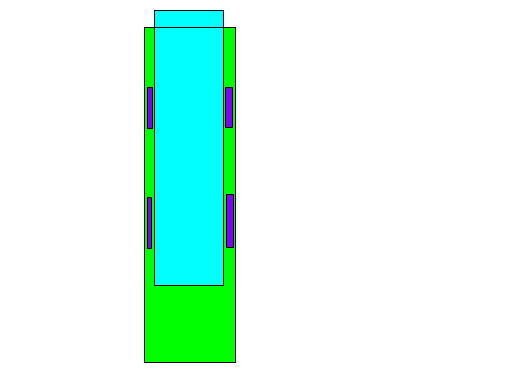

Башинги (направляющие) - это пластиковые кольца-прокладки, вот такие
http://www.chainreactioncycles.com/Mode ... delID=2989 или такие
http://www.chainreactioncycles.com/Mode ... odelID=743, стоят между ногами и штанами внутри вилки для того, чтобы ноги вилки не ходили (не терлись) непосредственно об штаны (о всю их внутреннюю поверхность). Вот рис.
штаны зеленые, ноги голубые башинги фиолетовые.
Внутрь вилки имеет место попадание грязи, пыли и пр. и от всего этого башинги протираются (изнашиваются), увеличивается зазор между башингами и ногами вилки, вследствии чего и появляется люфт ног в штанах вилки (изначально в новой вилке ноги ходят в башингах без зазора (немного внатяг) поэтому люфта нет). Только представь, если бы ноги терлись непосредственно о штаны, а если грязь попадет, то все - хана, вилку заклинит так, что даже не вытащишь ноги из штанов (когда-нить пробовал вынуть ржавый посидельник из подсидельной трубы на веле?), только на выброс, а так поменял изношеные башинги на новые и катай дальше.
По вопросу смазки этих самых башингов, в ногах вилки непосредственно налито масло, плещется там, при работе вилки оно омывает ноги вилки, а те, в свою очередь, ходя по направляющим, смазывают их (к тому же заметь кольца-то с разрезами, и вот как раз через эти разрезы масло перетекает и в верхний конец вилки к сальникам и пыльникам, так же их смазывая, если вел перевернуть на некоторое время вверх колесами). По смазаным башингам ноги вилки ходят легче => вилка ощущается более чуткой в работе.

KEEPER, огромное спасибо за картинки и разъяснения:).
