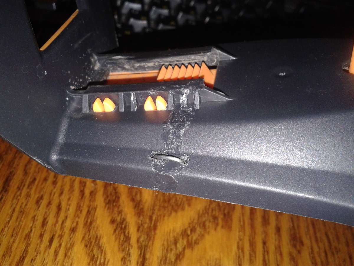

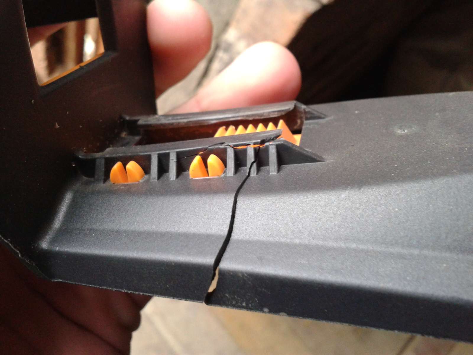

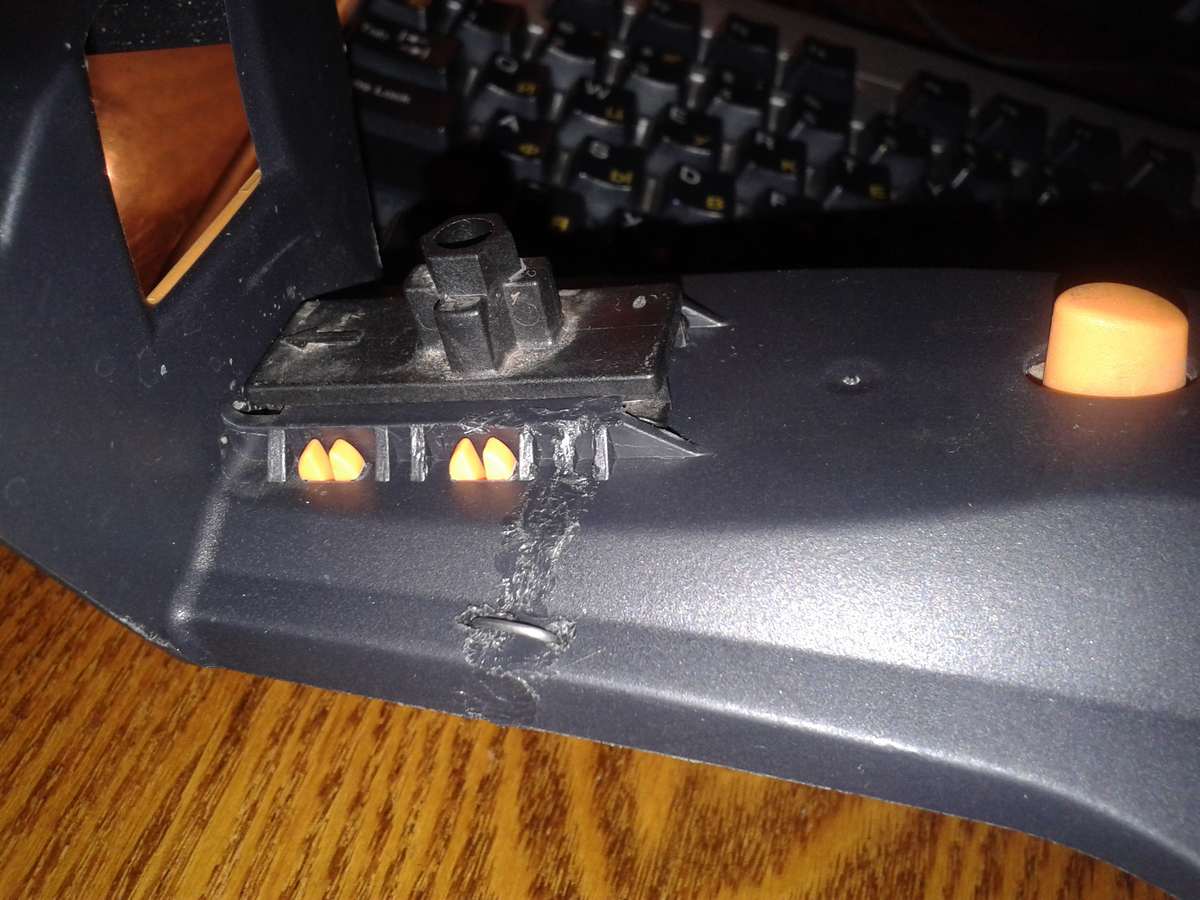

- Сообщения: 548
- My bike: ЖэТэ
Re: Можно ли починить крыло?
Заколхозил вот так. Покатушки покажут, будет ли держаться.
- Фото-1030.jpg (109.83 КБ) 16789 просмотров
- Фото-1031.jpg (115.62 КБ) 16789 просмотров
