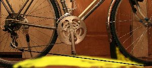

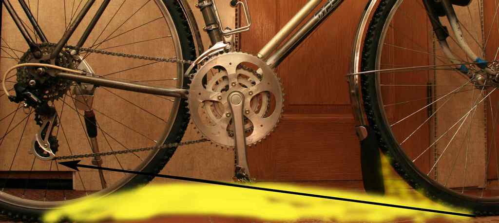

Приехал домой. После наших городских дорог такой вот результат:
Так понял, что изображенное на фото 03. и 02. задриснение ничто не предотвратит, а вот если поставить защиту от грязи на нижнюю и/или заднюю трубы то это хоть как то поможет в ситуации на фото 01?
Вот еще вопрос, так сказать насущный, образовался: кто как отмывается после таких загрязнений?
Не противопоказано ли велу принятие душа, т.к. другого способа почистить его в этой ситуации мне не видится?
Time
Thanks

То что на фотках 1 и 2 один в один наблюдал на своем веле 2-го января после покатушки с Zheny вокруг Шилово, несмотря на наличие полноразмерных крыльев. Все бы ничего, но после "оттаивания" остался соляной налет и песок. Кроме того через 30 минут начало ржаветь все что только может и не может, а не только цепь. Отмывать пришлось очень "конкретно".
Посему дней 5 назад был "рассчитан" минимально необходимых размеров и формы брызговик на переднее крыло. Расчеты полностью подтвердились практикой. Система, цепь и переклюки без каких либо намеков на наличие соли с песком. Единственный путь попадания дерьма на цепь - это в районе рамки переднего переклюка непосредственно с задней покрышки. Тут надо какой-нить щиток приколхозить будет.

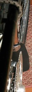

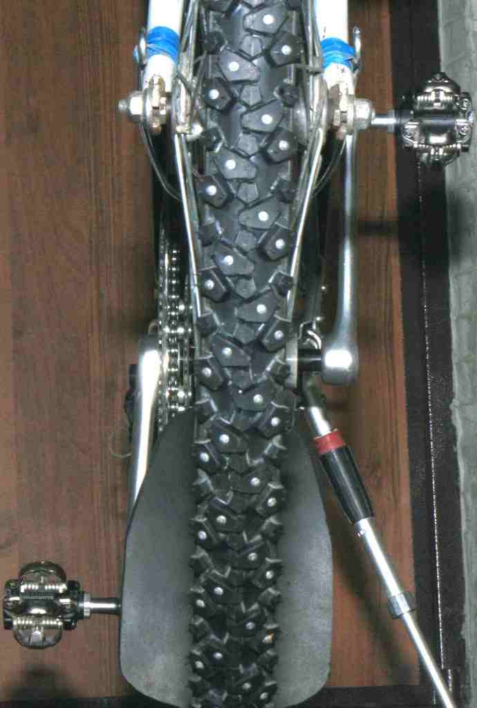

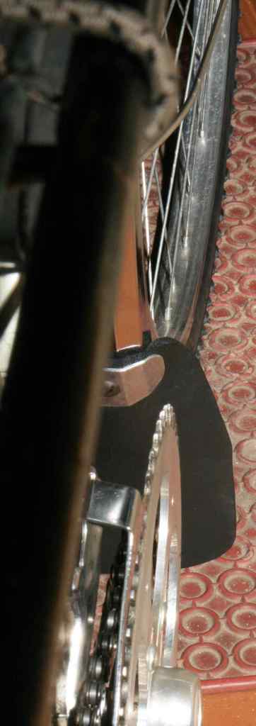

Re: Защита системы и ежи с ней от снегопескомесева.
Думаю из фоток будет понятен принцип "расчета" и форма брызговика, а также принцип крепления.
Материал - пористая резина. Не слишком легкая, чтоб развеваться по ветру как тряпка, не слишком тяжелая, как из автокамер, и в меру упругая чтобы держать форму. В архиве шаблон брызговика 300dpi 13х18см
