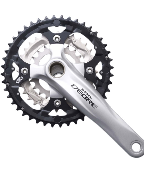

Хочу "охаять" систему Shimano Deore FC-M590 (170мм, 44/32/22T): сегодня попал под несильный дождь. Ехал неспеша >20кмч, так эта система все равно понахватала грязи и песка и начала противно потрескивать. <hhhh! А все из-за внешних подшипников. Ничего подобного никогда не было в моей старомодной системе с обычной кареткой. О чем думали разработчики FC-M590 и как правильно за ней ухаживать? Ведь не подобраться((( Промыл водой хорошенько.
Re: Пощёлкивание в каретке.
Dimitri, можно провести подобные процедуры:
http://www.velo36.ru/forum/viewtopic.php?p=46653#p46653
http://www.velo36.ru/forum/viewtopic.php?p=60485#p60485, но надо установить причину похрустывания (песок, ослабление затяжки кареточных чашек или что-то еще). Хотя операции по ссылкам устраняют все эти причины.
