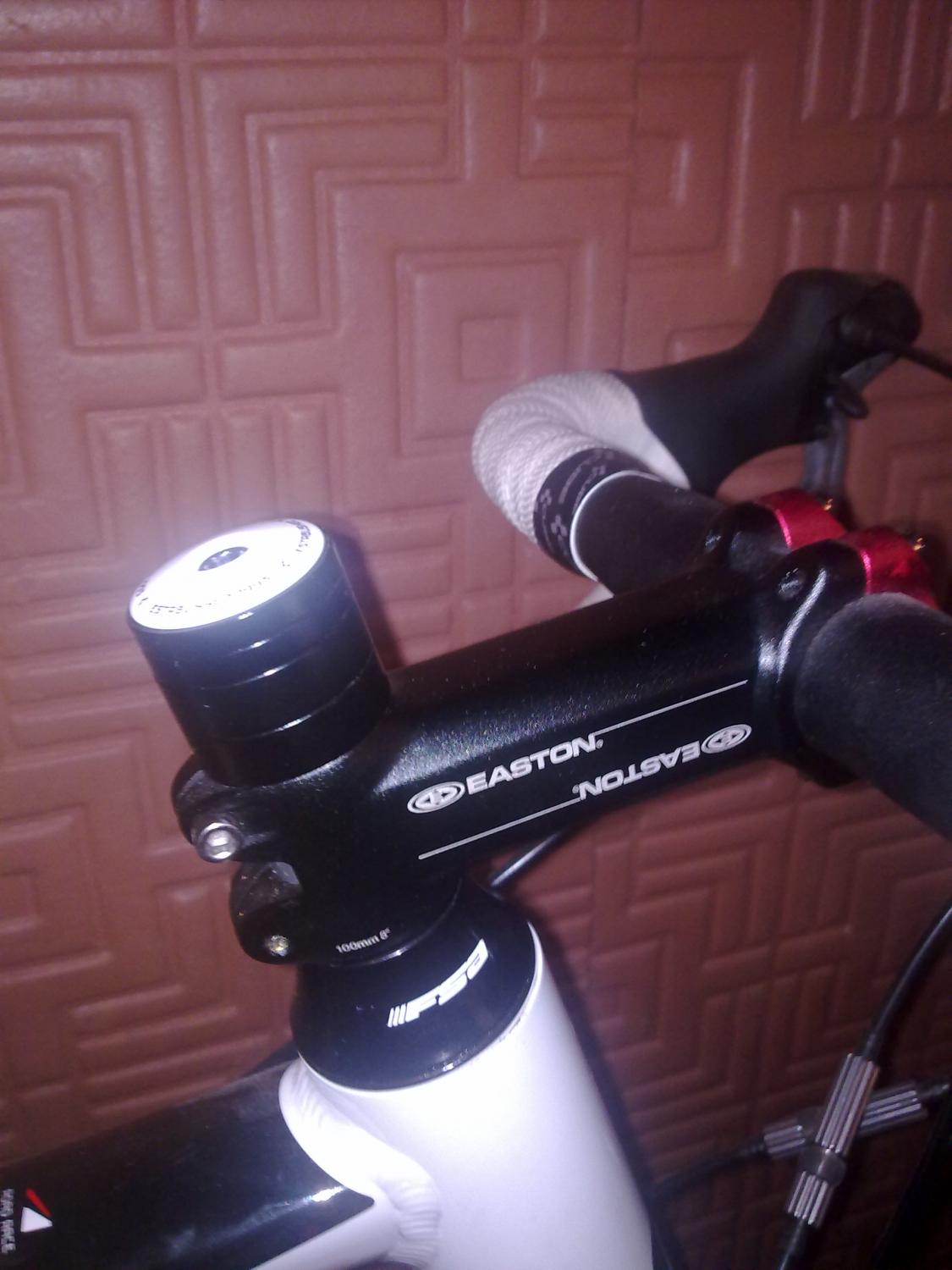

Всем доброго времени суток!
Возникла проблемка:
Руль нужно было опустить как можно ниже (на шоссе),все проставочные кольца поставил вверх (2 больших и 2 малых)
Теперь шток с кольцами торчит над выносом на сантиметра 3-4, выглядит так себе...
Можно ли как-нибудь сровнять верх штока с выносом? есть только 1 вариант- пилить?или есть другие варианты?
Всем заранее спасибо ;-)

Матвей писал(а):есть только 1 вариант- пилить?
Можно еще труборезом.
Re: Убирание проставочных колец.
еще можно купить вынос с большим отрицательным углом , на найнерах карлики часто ставят -17 , а то и больше.
ты прежде чем пилить то , покатай как следует , несколько сотен , вдруг ты себе льстишь с высотой руля. вынос чего то коротковат для шоссейника на вид 100 мм ?

Если потом не появится потребности снова опустить кольца под вынос, то однозначно пилить, причем место спила должно быть на 5 мм ниже верхнего края выноса, чтобы колпачок сверху сел нормально и не уперся в шток вилки при затяжке болта, выбирающего люфт штока вилки.
А можно отпилить и вровень с выносом, тогда добавить одно 5 мм кольцо сверху.
Но стоит покатать, попробовать, определиться, и "семь раз отмерить" прежде чем пилить.

Вынос 100 все верно,угол 8 градусов,я просто собираюсь ставить вместо рогов,аэро руль http://www.wiggle.ru/3t-%D1%83%D0%B3%D0 ... stral-pro/
Боюсь посадка у меня не горизонтальная будет,руль пока не пришел,поэтому пока что делаю наметки что да как.
Собираюсь собрать разделку потихонечку.Вынос думаю пока не трогать,так как слишком длинная посадка думаю будет на новом руле не нужна.Как руль придет,буду думать что делать.
А вот насчет "пенька" над выносом тут помоему ничего не поделать,резать жалко...Можно конечно купить вынос регулируемый....Но там угол будет большой,думаю проще оставить пенек,всеравно если раму буду продавать пригодиться...

у истона вроде нет 8 градусов, 0 и 6 есть. шток не пили, оставь как есть, ездий с кольцами

На фотке можно увидеть слева внизу написано 100 mm 8*
Пилить не буду,пусть останется,в будущем думаю пригодится,все равно на будущее планирую разделочную раму брать.
Спасибо всем что помогли определиться!
