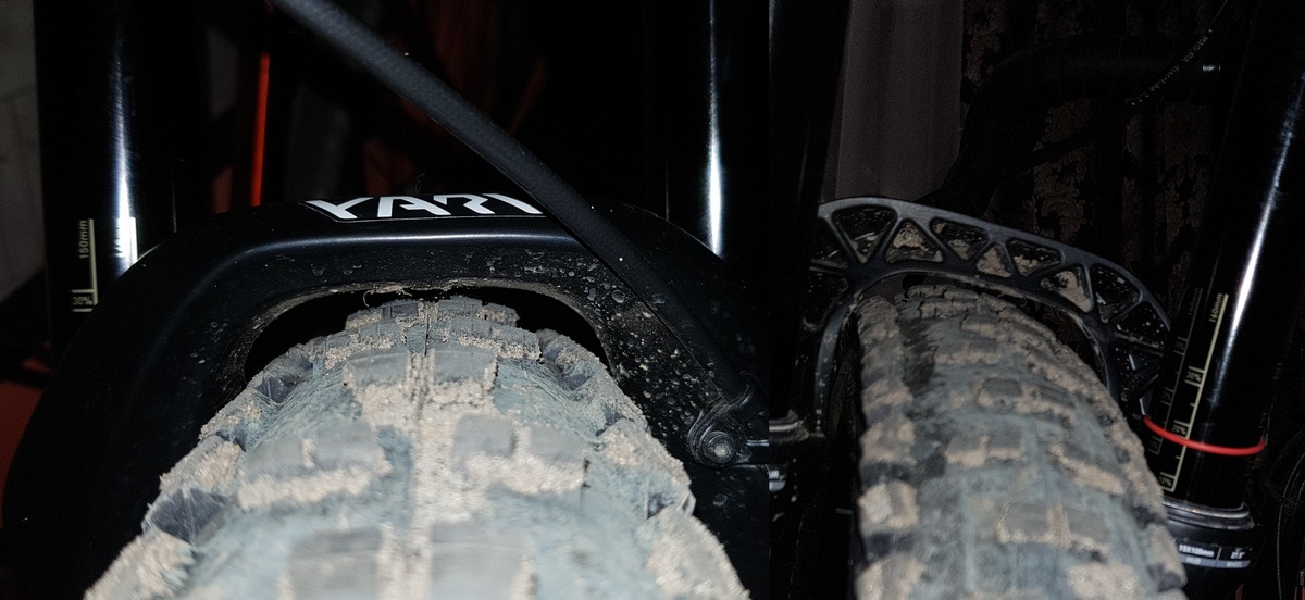

Наконец-то собрал своё чудо-юдо, как гласит надпись на подседельной трубе enduro/trail DARTMOOR PRIMAL 27,5 Red Devil Size M.
Рама под стандарт boost дропауты под ось 148*12мм.
Рулевая интегрированная IS42/52 Brand-X.
*Вилка не буст обычная 100*15мм, Rockshox Yari 150mm 27,5 RC 2017 Chainreaction пересортил, т.к. заказывал буст версию - была последняя распродажная по вкусной цене, решил оставить.
Вилсет Sunringle Duroc 40 27,5: втулки sunringle srx Rear Boost 148*12mm, front 110*15mm - пришлось переспицовывать на втулку Novatec D411SB 100*15mm прямая спицовка - на удивление отлично всё переспицивалось (не пришлось менять спицы).
Покрышки Maxxis HighRoller 2 27,5*2,8 - бескамерки на герметике Stans notubes.
Система SRAM NX Boost 175mm 32T.
Кассета SRAM NX 11-50T 12 Speed.
Задний переключатель SRAM NX 12 Speed
Цепь SRAM GX 12 Speed
ГрипШифт SRAM GX 12 Speed - какая чудесная вещь, очень понравился принцип переключения - звонко и четко.
Каретка SRAM DUB BSA 73mm.
Руль и подседел Brand-x Aluminum.
Седло SDG Duster Mtn P Ti-Alloy Rail
Вынос Funn Stryge 60мм +7 - под замену - планирую заменить на вынос с отрицательным углом - слишком высокая "капитанская" посадка.
Тормоза гидравлика Magura MT5 4х поршневые калиперы и ротора 180 Magura Storm (очень шумные тормоза - после шимановских гидравлических).
https://www.strava.com/activities/27868 ... roid_share
Как кросс-кантри байк едет достойно, тест-драйв прошёл, но раскачка на вилке заметна как не выкручивай компресию, т.к. на Яри нет блокировки.

FRENzie писал(а): заказал себе такой на замену 80 мм -17 градусов.
Странный выбор, ИМХО на трейловый байк нужно максимально короткий вынос, максимум 50мм, лучше еще меньше, сколько найдешь.
PS: грязевые зазоры в вилке печальные.
