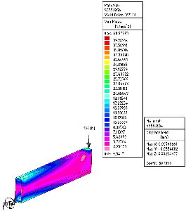

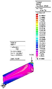

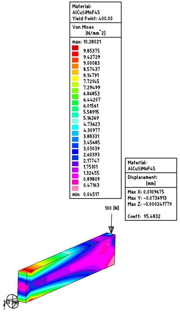

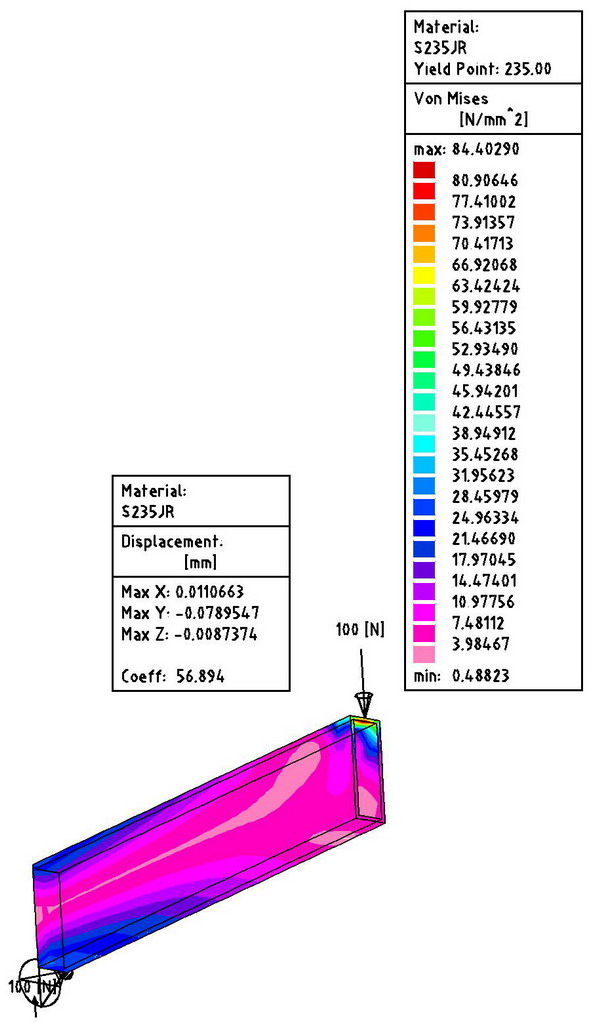

В российском велообществе довольно давно сложилось мнение, что стальные рамы вчистую проигрывают алюминиевым по массовым характеристикам, меня это сильно удивило, так как я довольно давно работаю на ниве проектирования в машиностроении и строительстве. Поэтому сегодня было принесено в жертву два часа рабочего времени и получены следующие материалы расчетов.
За исходные данные был приняты алюминиевый и стальной образцы с одинаковой массой в 120гр и одинаковыми наружными габаритами (поэтому стальной получился пустотелым). Они были защемлены с одного торца, а к другому было приложено усилие в 100н (рис. Fe120, Al120). Перемещение составило для алюм. 0,073мм и для стали 0,055мм, напряжения в характерной боковой зоне 10н/мм2 для стали соответственно 20н/мм2. Разница по деформации составила приблизительно 15%, тогда при тех же наружных размерах толщина стенки в стальном образце была уменьшена на 15% (вес составил 90гр). При приложении 100н перемещения составили 0,079мм, напряжение 30н/мм2 (рис. Fe 90). На основании этого можно сделать следующие выводы.
- при одинаковой массе и наружным геометрическим размерам, стальной образец деформируется меньше алюминиевого на приблизительно 15%, но напряжения в стали будут раза в два больше;
-если уменьшить массу стального образца на 15%, то мы получим деформацию сходную с алюминием, а напряжения будут выше в три раза.
Таким образом, можно получить велосипедную раму из высоколегированной стали с характеристиками аналогичной алюминиевой, но на 15% легче, однако цена такой стали довольно высока да и культура производства для качественного выполнения сварки тонкостенных батированных труб должна быть на уровне, поэтому массовому покупателю в России они и не доступны, а не из-за низких характеристик.

Так поэтому и делают алюминиевые рамы более объемными, "дутыми" по сравнению со стальными. Правильнее было бы сравнивать трубы с одним весом , но разным диаметром мне кажется.460 писал(а): За исходные данные был приняты алюминиевый и стальной образцы с одинаковой массой в 120гр и одинаковыми наружными габаритами (поэтому стальной получился пустотелым).
Но несмотря на это выводы правильные

Цифры в студию, как вы ее считали? Я использовал 3D модель, а расчет вел методом конечных элементов. Хотя разговор идет о топовых высоколегированных сталях и как пример - хромолевые рамы используют на треке или есть мнение, что там за вес не борются?Eg0_Bra1n писал(а):считали с другом - хромолевая рама тяжелее аналогичной по прочности алюминиевой всего на 150грамм

Если брать разный диаметр то будут разные усилия т.к. плечи приложения сил не одинаковы и это уже будет сравнение конструктивных решений, а не материалов. Будущее, наверно и правда за пластиком, его цена все время падает, а цена железа будет расти по мере расхода природных ресурсов.VladimirI писал(а):Так поэтому и делают алюминиевые рамы более объемными, "дутыми" по сравнению со стальными. Правильнее было бы сравнивать трубы с одним весом , но разным диаметром мне кажется.

Мдя от тебя как-то не ожидал, на поля напряжений и изгиб влияет только модуль упругости, а он для сталей ВСЕХ - 210000 н/мм2, сплавов алюминия ВСЕХ 70000 н/мм2 и т.д., марка материала влияет только на предел текучести и временное сопротивление разрыву, нам интересен первый т.к. определяет величину напряжения до пластической деформации. Сравнение было исходя из веса, приложенного усилия и полученной деформации, так что все правильно. Да ... начать выпуск рам эт скокож денег надо вложить, хотя большинство брэндов с гаража и начинались, а назвать раму... ну где там у меня хорошая лаборатория и куча бабла на закупку рам сейчас поищуDwoex писал(а):Сравнение было бы корректным если бы алюминиевый образец был из соответствующего сплава 7071 или ZR9000. В любом другом случае это алюминиевый чугуний, который корректно сравнивать лишь с чугунием из железа. Как только появятся рамы реально более легкие, чем скандий, магний, цирконий, карбон. Буду смотреть в их сторону. Назовите такую раму, или начните выпуск, согласно обнадеживаюших результатов опыта.
