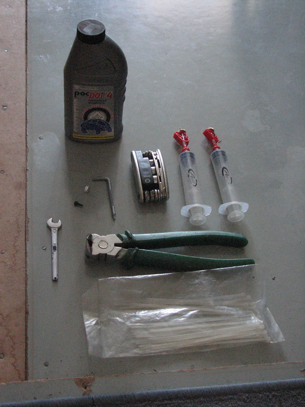

1. Для процесса прокачки и настройки длины гидролинии нам понадобятся: собственно тормозуха (я купил обычную, нашу РОСДОТ 4, и на ее работу не жалуюсь), шприцы с штуцерами от АВИДа (из комплекта для прокачки), набор шестигранников, ключ рожковый на 8 (динамометрического нет), ключ торкс (звездочка), кусачки (у меня гидролиния армированная, одним ножом было не обойтись), стяжки, оливка, фитинг (наконечник гидролинии) и бумажное полотенце или салфетки.

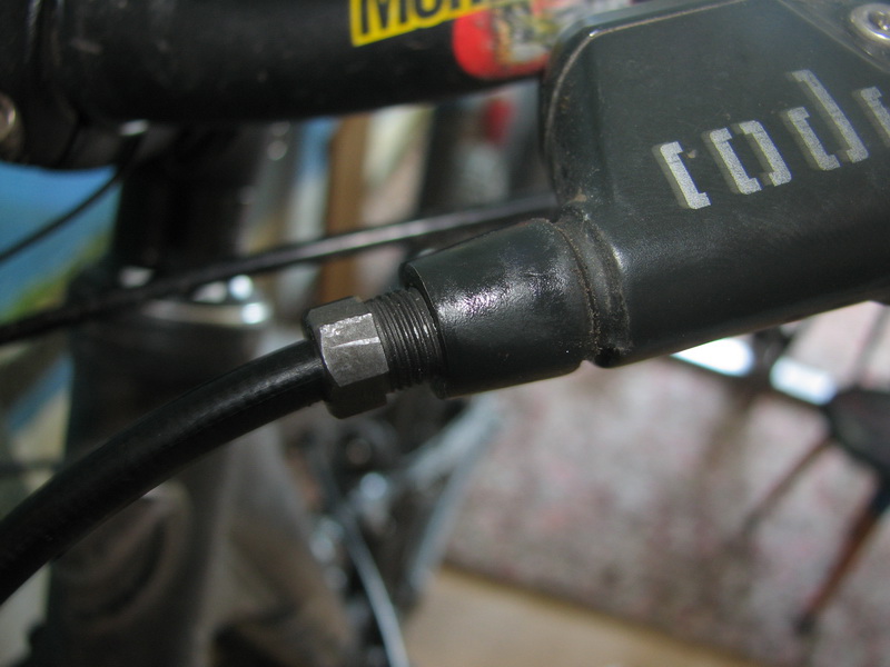

3. Под ним обнаруживаем гайку, какая фиксирует гидролинию в ручке.
4. Откручиваем ее ключом на 8.
5. Вынимаем гидролинию из ручки (аккуратно, может потечь тормозуха, контролируем подтеки салфетками). Ни оливка, ни фиттинг старые не понадобятся (как правило, в гидре по дефолту стоит фитинг с насечкой (его конечно можно тоже вынуть из старой и запрессовать в новую гидру, но это…), а не с резьбой (он просто вкручивается в гидру, как болт).

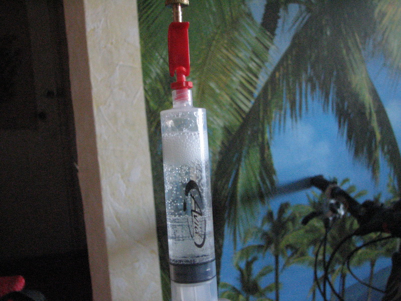

12. Набираем в шприц тормозухи 2/3 по объему или половину.
Следует отметить некоторые нюансы тормозной жидкости.
Она очень хорошо «сосет» в себя воздух и влагу из атмосферы, и эти два фактора снижают ее точку кипения при перегреве тормоза, и делают ручку тормоза «ватной» при нажатии на нее.
13. Следовательно, надо выгнать из нее хотя бы воздух, насколько это возможно максимально.
Для этого после того, как набрали в шприц тормозуху, перекрываем клапан на штуцере, навинченном на шприц, и слегка выдвигаем поршень из шприца, разжимая его, будто набираем в него что-нибудь еще. В шприце создается разрежение, и тормозуха «закипает», на стенках шприца и в объеме жидкости появляются пузырьки. Это и есть тот самый растворенный в ней воздух.
Постукивая по шприцу, срываем пузырьки со стенок, дабы они ушли вверх.
14. Затем открываем клапан и выдавливаем из шприца воздух, и из трубки штуцера тоже.
Вновь закрываем клапан и проделываем эту процедуру вновь. И так до тех пор, пока пузырьки не перестанут появляться при отведении поршня шприца.
Меня хватило раз на 10 повторений этого. :)

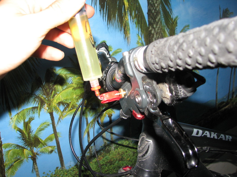

15. Итак, тормозуху мы подготовили, теперь открываем левый (в моем случае) порт для прокачки на калипере, и ввинчиваем туда шприц с тормозухой и ЗАКРЫТЫМ клапаном.
16. В ручку ввинчиваем пустой шприц так же с ЗАКРЫТЫМ клапаном.
На фото просто клапан не закрыл :oops:
17. Прокачиваем калипер.
Для этого сжимаем ручку и фиксируем ее в сжатом положении резинками или стяжками, дабы «изолировать» (предотвратить движение тормозухи по всей системе) его от ручки и гидролинии.
18. Поднимаем и удерживаем шприц вертикально. Открываем клапан. Поднимаем поршень, создавая в шприце разрежение, как бы высасываем тормозуху из калипера.
Если в калипере есть воздух, то пузырьки пойдут в шприц. Потом слегка давим на поршень, словно загоняя тормозуху обратно в калипер.
Так поступаем несколько раз. Я подобным же образом прокачал калипер и через правый порт.
19. Как только пузырьки перестанут переходить в шприц, все, калипер прокачан.

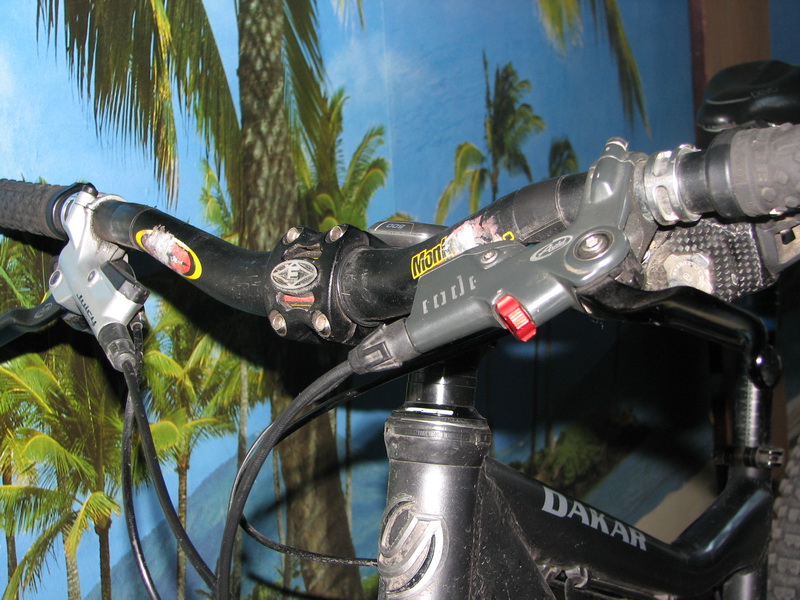

22. Прокачиваем ручку.
Выставляем ее в положение на руле перпендикулярно полу, ослабив крепежные болты соответствующим шестигранником. Шприц тоже поднимаем вертикально, открываем клапан, и, создавая в нем разрежение, высасываем воздух из ручки. Затем загоняем в нее тормозуху, легким нажатием на шприц.
Процедуру повторяем, пока воздух не перестанет выходить из ручки в шприц. После, можно несколько раз быстро нажать на ручку и повторить процедуру «высасывания» воздуха. Когда воздух перестанет выходить в шприц, все, ручка прокачана.
