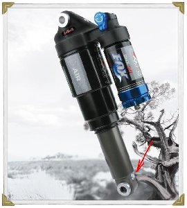

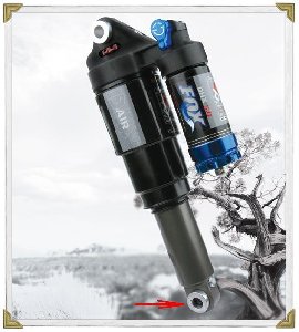

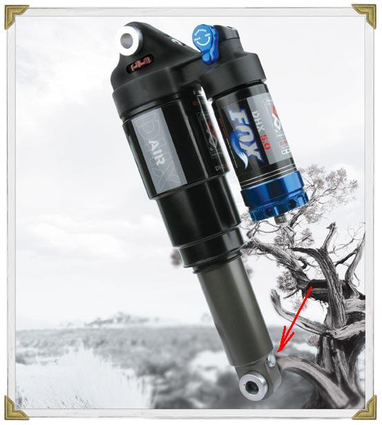

ИНСТРУКЦИЯ ПО ЗАМЕНЕ МАСЛА В ДЕМПФЕРЕ ВОЗДУШНОГО АММОРТИЗАТОРА FOX DHX 5.0 AIR и 4.0 AIR.
Итак, предлагаю вашему вниманию самопальную :) инструкцию по замене масла в демпфере воздушного аммортизатора FOX DHX 4.0 AIR.

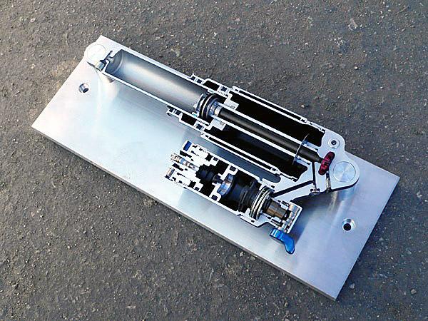

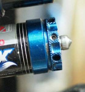

Амморт DHX 5.0 AIR отличается от DHX 4.0 AIR наличием всего лишь дополнительной крутилки,
Синего цвета
Синего цвета
встроенной в компенсационную камеру (она же - боттом-аут, она же - антипробой), для изменения давления воздуха в ней (за счет изменения объема камеры) «на лету», без подкачки насосом. В DHX 4.0 AIR такой фичи нет,
Отсутствует
Отсутствует
поэтому приходится каждый раз для изменения давления в данной камере пользоваться насосом высокого давления.
Итак, последовательность действий такова:

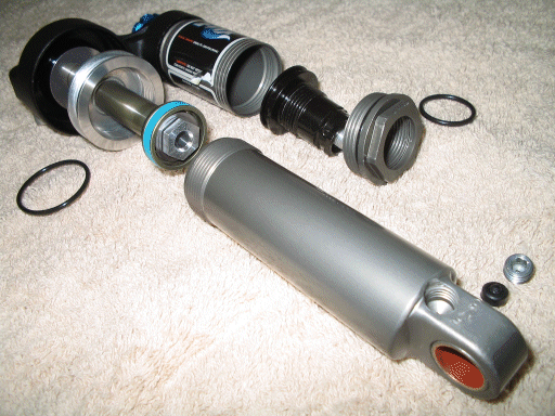

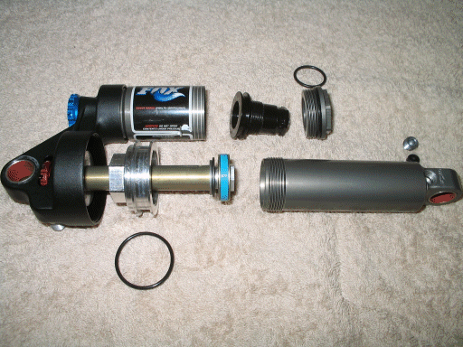

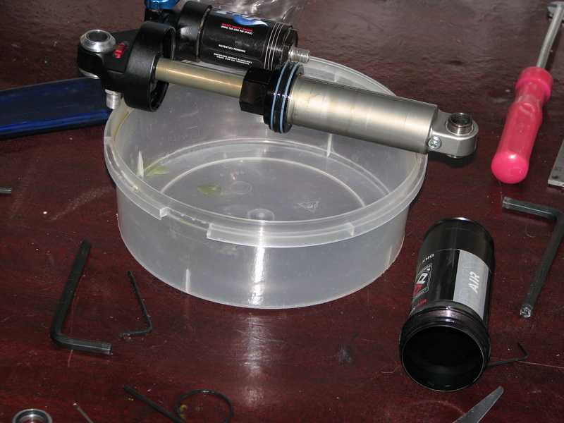

1.Снимаем амморт с байка, полностью очищаем от грязи снаружи, дабы ничего с него не осыпалось постороннего и не попало внутрь рабочих камер.
2.Спускаем воздух из компенсационной камеры, затем из основной воздушной камеры, нажав на ниппель, например, небольшим шестигранником.
3.Снимаем алюминиевые втулки с оси (отмечены стрелкой, у меня они немного другой конструкции),
Внизу, на конце штока
какая запрессована в шток амморта, дабы они не мешали снятию корпуса воздушной камеры со штока.

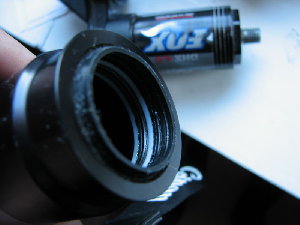

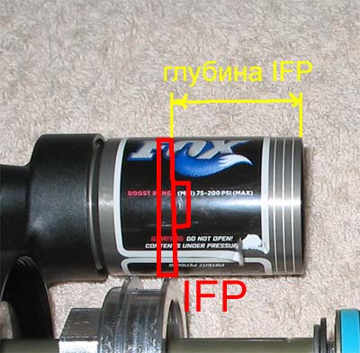

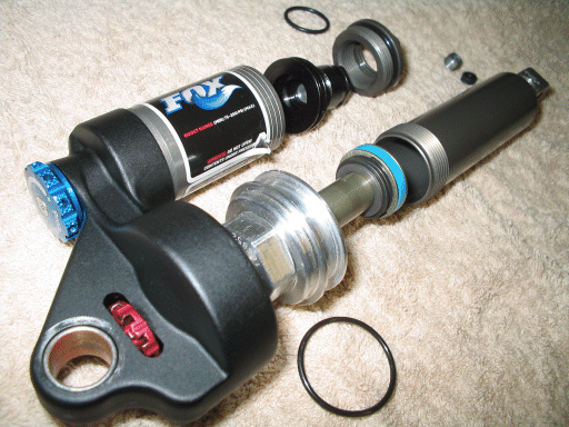

4.Затем рукой откручиваем против часовой стрелки корпус воздушной камеры (с надписью "AIR"). Он должен открутиться легко от усилия руки, если затянут туже, то можно использовать ремень или подобное ему в качестве хомута для дополнительного усиления захвата рукой корпуса камеры. Другой инструмент для снятия корпуса воздушной камеры лучше не применять.
5.Снимаем корпус возд. камеры со штока аммортизитора, очищаем его внутри, а так же шток снаружи от грязи и старого масла.
Амморт со снятой основной воздушной камерой

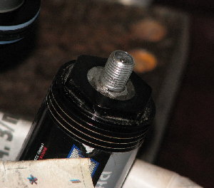

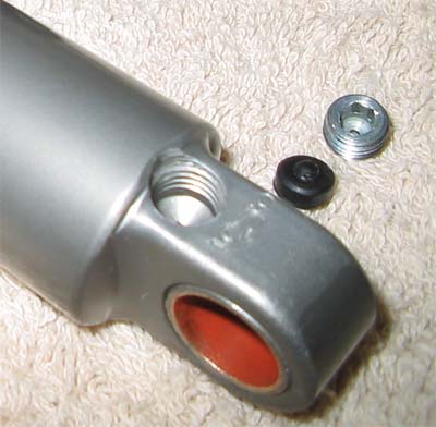

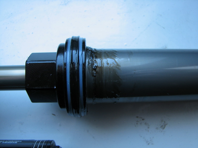

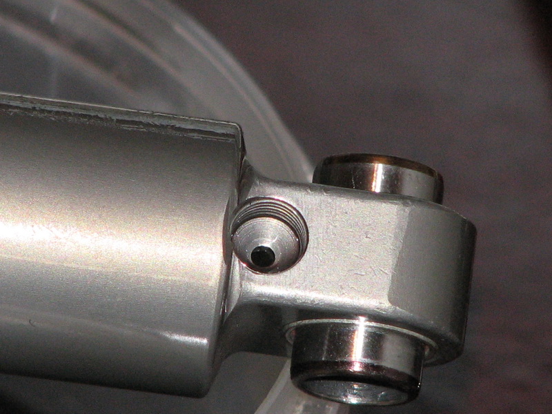

6.Находим на конце штока некое закрытое отверстие, залитое снаружи пластиком.
Этот пластик (им залит проем под 6-гранник) ПРЕДЕЛЬНО ОСТОРОЖНО, дабы не поцарапать шток аммортизатора, удаляем любым острым предметом (игла, шило и т.п.). Он нам более не понадобится.
7.Под ним обнаруживаем гайку с пазом под 6-гранник. Выкручиваем ее. Под гайкой будет резиновая пробочка, какая блокирует отверстие, идущее внутрь штока, в демпфер амморта. Вынимаем ее иглой и сливаем отработанное масло из демпфера аммортизитора, периодически его сжимая и возвращая в расжатое состояние.
8.Далее зажимаем амморт в тисках и головкой на 24 откручиваем крышку компенсацинной камеры, в какую вкручен ниппель для подкачки.
ВНИМАНИЕ! Усилие придется приложить достаточно большое, крышка боттом-аута, закручена достаточно плотно. Поэтому действуем АККУРАТНО.

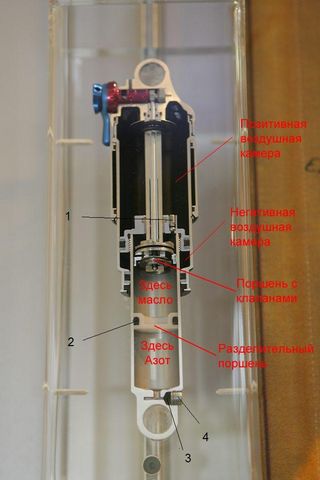

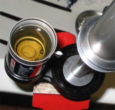

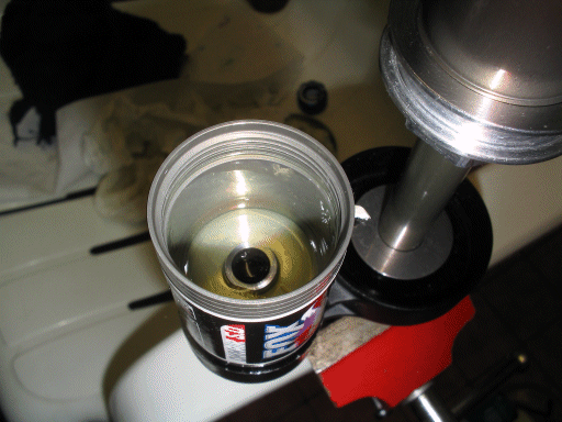

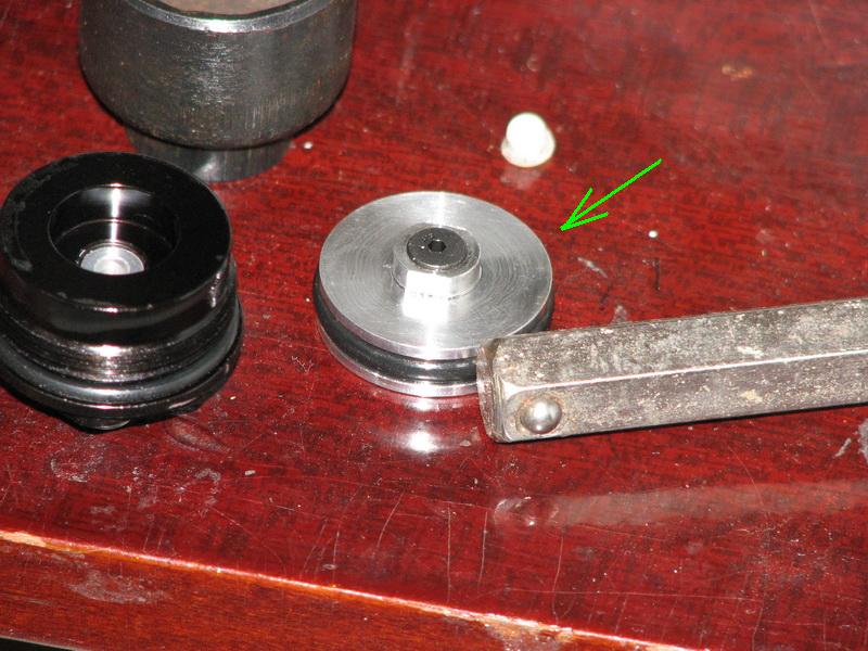

9.Сняв крышку боттом-аута, в бачке обнаруживаем плавающий поршень.
Он имеет удобный выступ по центру. Пассатижами беремся за этот выступ и аккуратно вынимаем поршень из бачка.
Под ним наблюдаем остатки отработанного масла (черная густая жижа). Сливаем их.
10.Далее, я залил в бачок немного свежего масла, закрутил на бачке крышку с ниппелем, и зажав пальцем отверстие с другого конца на штоке амморта, несколько раз сжал-разжал амморт, дабы почистить внутренние каналы демпфера от остатков старого масла. Потом все снова разобрал и слил отработку.
11.А вот теперь начинается самое интересное – прокачка демпфера аммортизатора, для полного удаления из него воздуха. Здесь можно дать волю фантазии. Не обязательно вам понравится именно мой способ. Можно использовать и другие, например, какие есть в интернет-источниках, привел ссылки в конце темы. Я лишь описываю как делал сам.
12.Набрал внутрь расширительного бачка масло по самые края
и закрутил крышку боттом-аута на место, но пока без плавающего поршня.

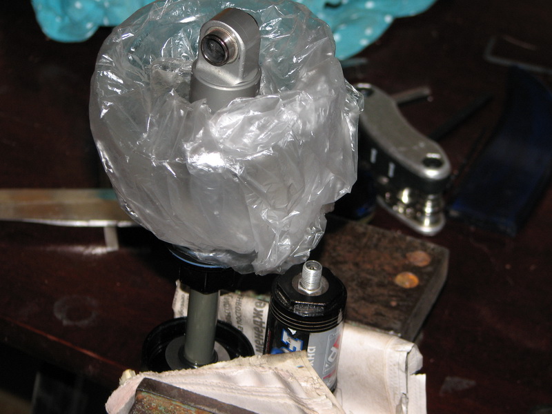

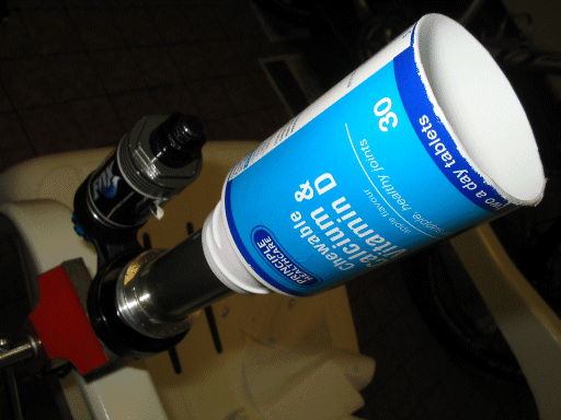

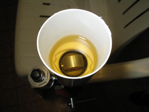

13.Далее соорудил что-то наподобие воронки (чего-то вот такого)
у мея такая вышла (из горлышка пластиковой бутылки и пакета, на штоке закрепил изолентой, не кошерно :) , зато работает, а мне большего и не надо :) )
и закрепил ее на конце штока амморта, дабы, налитием в воронку масла, погрузить отверстие, которое образовалось в низу штока амортизатора.
14.Налил в воронку масло, погрузив в него отверстие на конце штока (см рис. выше с белой пластиковой воронкой на штоке), и путем сжатия-растягивания амморта загонял масло внутрь, в демпфер. При сжатии амморта выходил воздух, при растяжении - внутрь заходило масло. В идеале, когда прекратится выход пузырьков воздуха из отверстия в штоке амморта, прокачка считается завершенной. В моем же случае, пришлось дополнительно уплотнять фум-лентой резиновое кольцо, какое сидит в пазу на плавающем поршне, дабы оно не травило воздух из копенсационной камеры в демпфер с маслом (во время сжатия-растяжения амморта доходило до того, что воздух уходил в демпфер из бачка, создавая разрежение в последнем, какое я обнаружил, когда нажал на ниппель в крышке боттом-аута (воздух с шумом всосался внутрь бачка через ниппель)).
Зеленым на рис. показано тело плавающего поршня, черным (рис.) я проложил слой фум-ленты, под уплотнительное кольцо, чтобы оно плотнее прижалось к стенкам бачка, а красное на рис. это и есть то самое уплотнительное кольцо.
15.По завершении прокачки демпфера, удалении из него всего воздуха, расжимаем аммортизатор, вставляем во все еще погруженное в масло (дабы внутрь не попал воздух) отверстие, какое на конце штока, резиновую пробочку и закручиваем раннее вывернутую шестигранником гайку.
Все, воронку со штока можно снять.

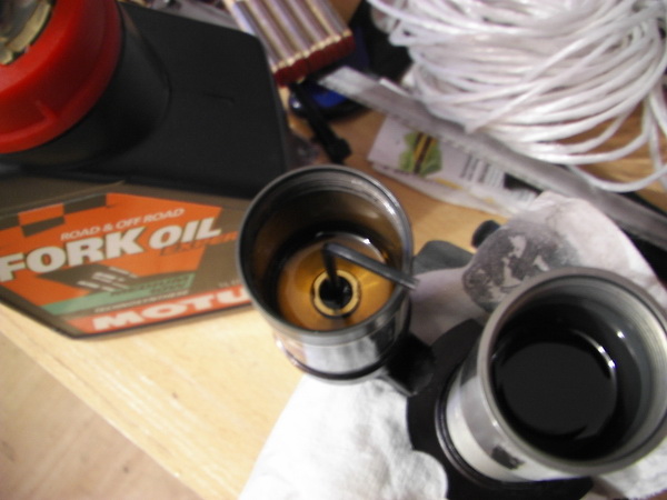

16.Снова откручиваем на бачке крышку боттом-аута (с ниппелем). Теперь мы вернем обратно в бачок плавающий клапан.
В центре него есть болтик.
Его выкручиваем шестигранником на 2.

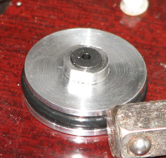

17.Аккуратно топим поршень вглубь бочка. Здесь надо очень точно выставить глубину его залегания, в противном случае мы рискуем изменить все характеристики работы амортизатора. Эта глубина измеряется штангенциркулем от края расширительного бачка до поршня (без его выступа).
Она зависит от размеров амортизатора. Конечно, абсолютно точно выставить глубину залегания плавающего клапана врятли удастся, но уж постараться надо.
18.Данные по глубине залегания плавающего клапана:
Первый столбец таблицы - длина амморта по осям,
второй - ход штока амморта,
третий - глубина утопления поршня для данного амморта.
Последний раз редактировалось KEEPER 21 мар 2009, 12:45, всего редактировалось 4 раза.
Сообщения: 3906
Phone: 8 930 011 55 51
Real Name: Виталий
Откуда: из Абсолюта
Re: Авторские технические инструкции по обслуживанию велосип
Сообщение KEEPER »
19.Утопив поршень на заданную глубину, аккуратно закручиваем болтик в отверстии в его центре.
Излишки масла, какое над поршнем - сливаем, оно более не понадобится.
20.Прикручиваем на место крышку боттом-аута. Перед этим можно внутрь (сверху на плавающий поршень) плеснуть немного густого масла (я залил пару мл масла вязкостью - 75W), для предотвращения попадания воздуха в систему в будущем.
21.Перед окончательной сборкой проверяем нет ли в системе воздуха, нажимая на амортизатор. Если в системе есть воздух, то он даст о себе знать хлюпаньем. И если он там все таки есть, то придется процедуру прокачки повторить, что я с успехом и проделал, раза 2 точно :) .
22.Если все в порядке, тогда прикручиваем на место корпус основной воздушной камеры, так же как и скручивали (достаточно будет усилия руки, инструмент не понадобится), перед этим плеснув внутрь так же немного более густого масла, для смазки внутренностей и предотвращения утечки воздуха из камеры.
23.Помещаем на свои места на оси алюминиевые втулки, накачиваем основную воздушную, а затем и компенсационную камеры амморта до соответствующих давлений, крепим аммортизатор на байк, и... едем кататься. :)
А вот так, собственно, устроены амморты от FOX внутри:
DHX 5.0 и 4.0
Я пока до такого состояния не разбирал, просто привел фото (может в следующий раз :) ).

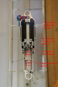

И в разрезе:
Азотом, как оказалось, там и не пахнет вовсе (ни в DHX 4.0 AIR ни в DHX 5.0 AIR), НО...,
зато он оказывается есть в RP23 и RP 2

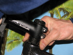

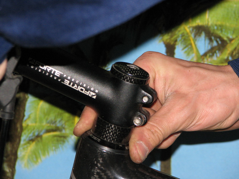

Продолжу пополнение инструкций по ремонту и ТО байка. В этот раз:
УСТРАНЯЕМ ЛЮФТ ШТОКА ВИЛКИ В РУЛЕВОЙ КОЛОНКЕ (ЛЮФТ РУЛЕВОЙ...)
Катаем мы неделю, катаем две, и вдруг, замечаем, что руль начинает как-то странно себя вести при торможении.

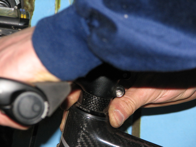

И тут на ум приходит мысль, проверить, а не люфтит ли у нас шток вилки в рулевой колонке?
Задумано – сделано.

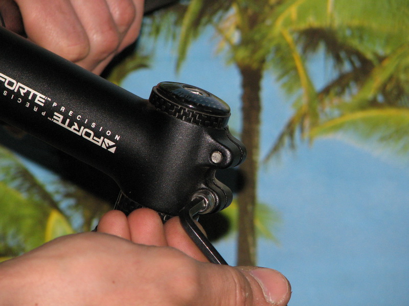

1. Левой рукой беремся за руль и зажимаем передний тормоз. Большой и указательный палец правой руки прикладываем к крышке рулевой колонки так чтобы одновременно касаться пальцами и крышки рулевой колонки и рулевой трубы рамы. И, зажимая передний тормоз, пытаемся попеременно сдвинуть велосипед вперед , затем назад.
И… вот напасть, действительно замечаем, что шток вилки немного болтается в рулевой трубе рамы (чувствуем, как под пальцами немного ходит крышка рулевой колонки относително рулевой трубы рамы, при движении байка вперед-назад).
На лицо имеем люфт вилки в рулевой колонке.

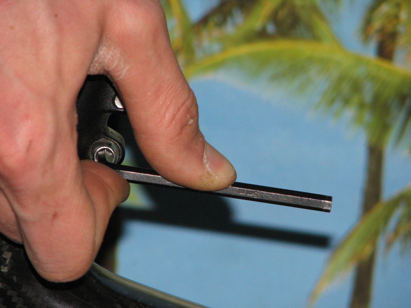

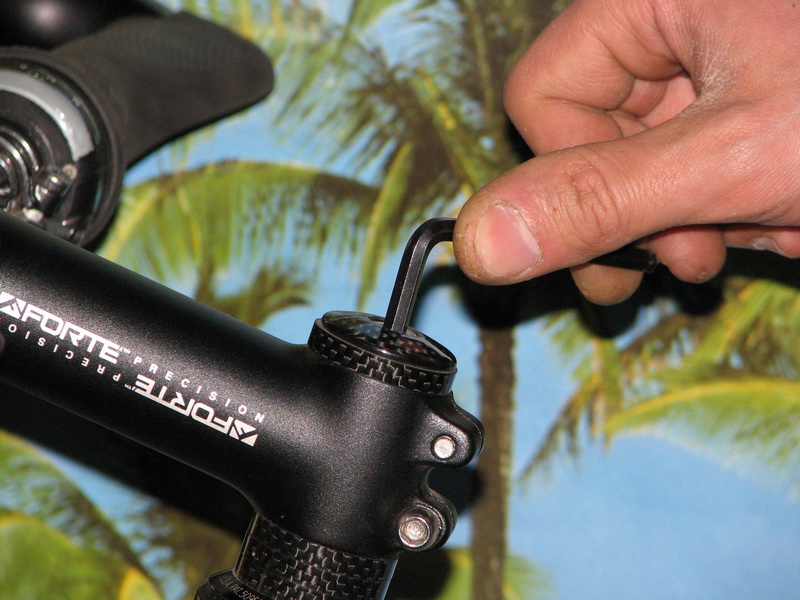

2. Берем подходящий шестигранник и ослабляем болты на выносе, фиксирующие его на штоке вилки.
3. Далее подтягиваем шестигранником стяжной болт, какой располагается сверху и посредством крышки над выносом и якоря в штоке вилки стягивает систему вынос-вилка-рулевая, тем самым выбирая слабину данного узла.
4. Можно его просто подтягивать, я же производил подтяжку болта, совмещая процесс его затяжки с перемещением байка вперед-назад с зажатым передним тормозом, аналогично процедуре выявления люфта штока вилки в рулевой колонке. Считаю, что так люфт устраняется полнее, и все рабочие части садятся на свои места лучше. Мне это помогло.
5. Итак, стяжной болт подтянут, еще раз проверяем систему вынос-вилка-рулевая на наличие люфта и отмечаем, что, наконец-то, под пальцами нет никакого движения, все сидит плотно.
6. В таком случае нам осталось выровнять руль, приведя его в положение перпендикулярное колесу и затянуть фиксирующие болты на выносе. Для затяжки болтов выноса мне хватает относительно небольшого усилия одного пальца + рычага в половину длинной части шестигранника, кто-то затягивает сильнее. Главное не сорвать перетяжкой болтов резьбу в выносе.
7. И в качестве последнего шага проверим не перетянули ли мы рулевую. Руль должен поворачиваться свободно, без каких-либо усилий. Выставляем руль прямо, поднимаем переднюю часть байка над полом и слегка его наклонаем в любую сторону. Если рулевая не перетянута, то руль должен сам повернутся в сторону наклона байка.
Если руль при легком наклоне байка остается на месте или поворачивается туго, стало быть, рулевая все же перетянута, и надо провести процесс устранения люфта заново, ослабить стяжной болт, а затем вновь его подтянуть.
Все.
Далее продолжаем катать и радоваться.

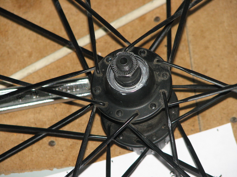

ИНСТРУКЦИЯ ПО ПЕРЕБОРКЕ ЗАДНЕЙ ВТУЛКИ НА НАСЫПНЫХ ПОДШИПНИКАХ.

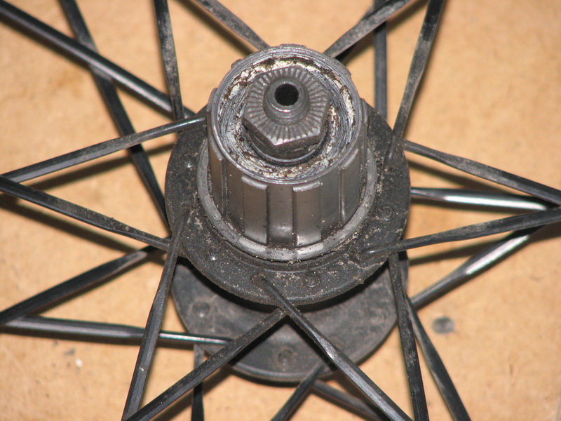

Катаюсь я катаюсь себе на шоссере, радуюсь, и вдруг понимаю, что слышатся мне странноватые звуки из втулки при вращении заднего колеса вхолостую. Делать нечего, надо разбирать втулку, выяснять и устранять причину странных звуковых колебаний.
А раз надо, значит надо.
А еще я просто захотел узнать, как все-таки снимается барабан и что там у него внутри. :ROFL:
Итак:

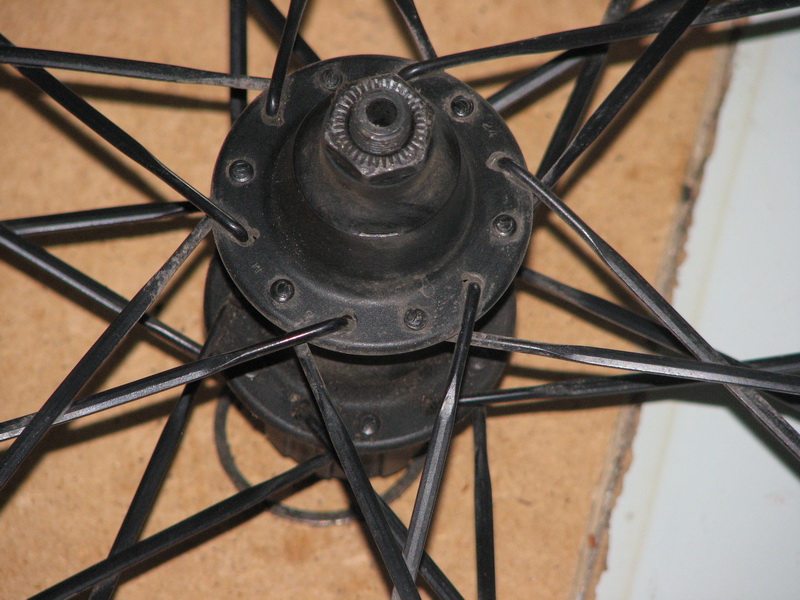

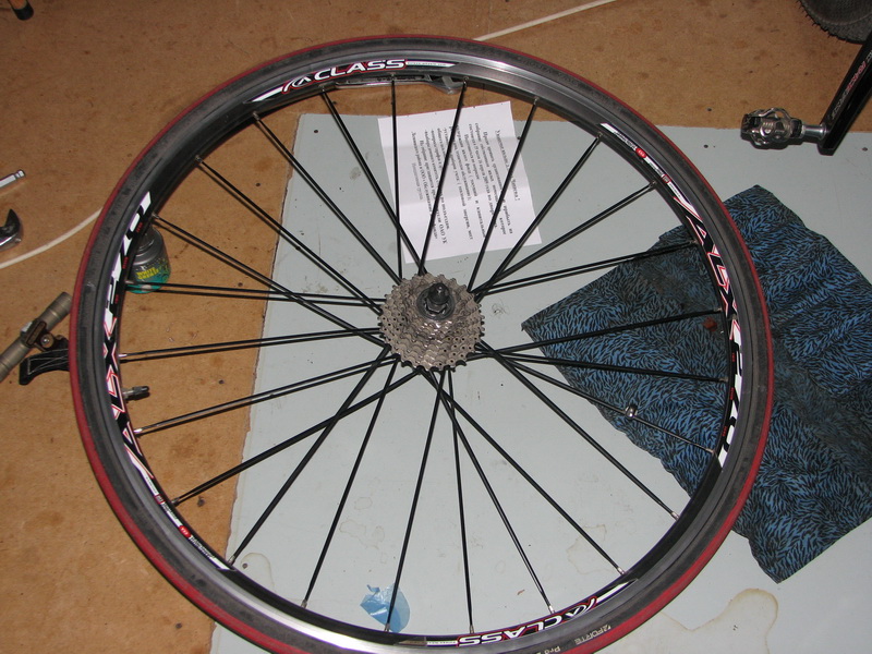

1. Снимаем колесо с вела, вынимаем эксцентрик, очищаем втулку от пыли и грязи, дабы не загнать их внутрь втулки при ее сборке.

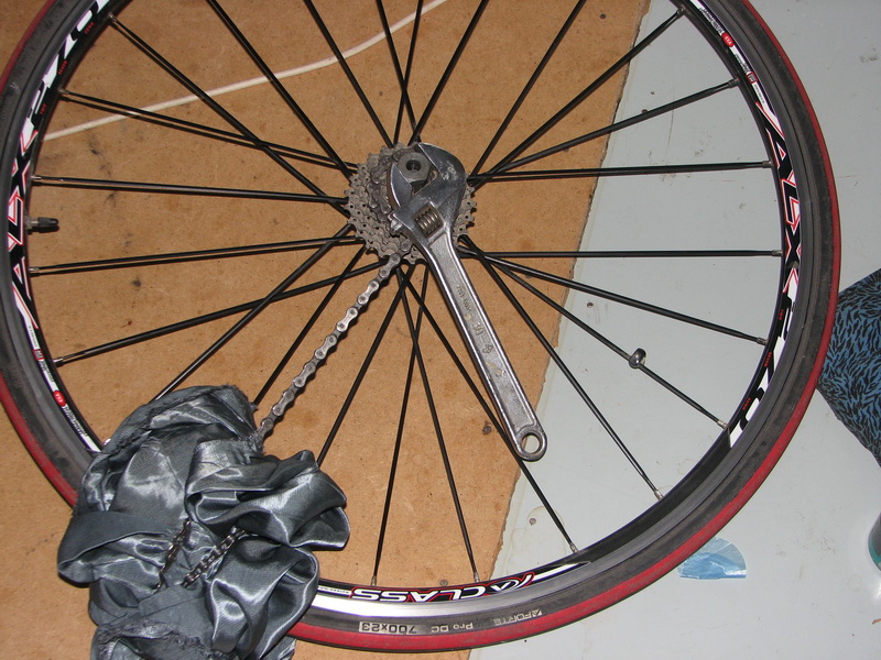

2. Снимаем кассету, используя съемник кассеты и хлыст (требуется для удержания кассеты от проворачивания при откручивании фиксирующей кассету гайки, потому как направление откручивания гайки совпадает с холостым вращением кассеты). Откручиваем гайку стандартно – против часовой стрелки.
У меня хлыста все еще нет (лень – итить ее… :) ), поэтому я пользуюсь простой цепью, одним концом наматываю ее на звезды кассеты, другим - через толстый толстый слой ткани (дабы не поцарапать обод) наматываю на обод. Вот вам и хлыст. :D
3. Открутив гайку, снимаем кассету, и…, как же тут грязно-то…. :shock:
4. Переворачиваем колесо, и нам требуется для начала снять пыльник.
5. Вау! А тут чисто, ну надо же. Приятно удивлен работой пыльника. :shock:

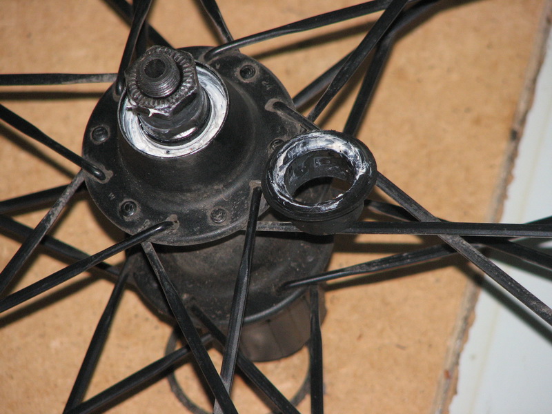

6. Теперь берем в одну руку конусный ключ (мне было влом покупать фирменный за… много…, поэтому я просто на камне сточил лишнее у обычного рожкового ключа), в другую руку…, что в нее попадется (попался разводной ключ) :) , и отворачиваем контрящую конус гайку.

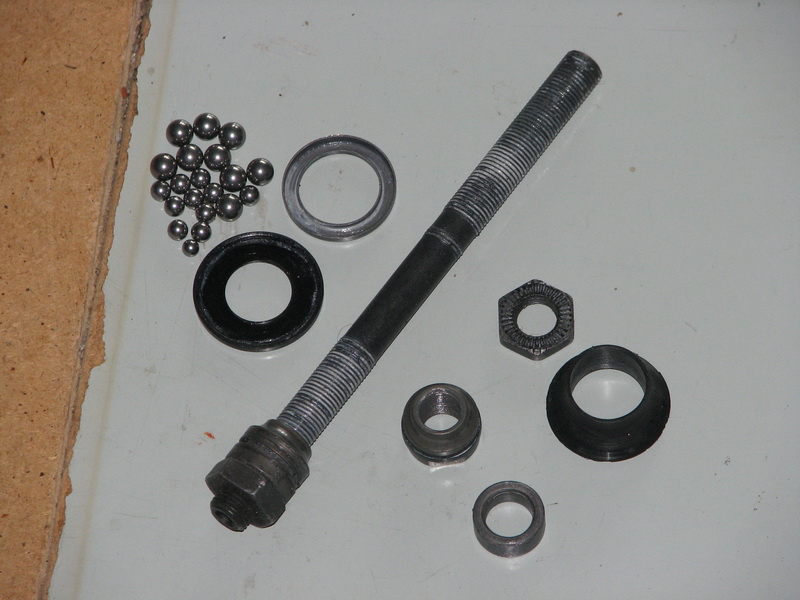

7. Отвинчиваем до конца и снимаем с оси все гайки (контрящие и конусные), а так же все проставочные шайбы, какие будут (не забудьте последовательность нахождения их на оси). Вынимаем ось и видим… под пыльником шарики.

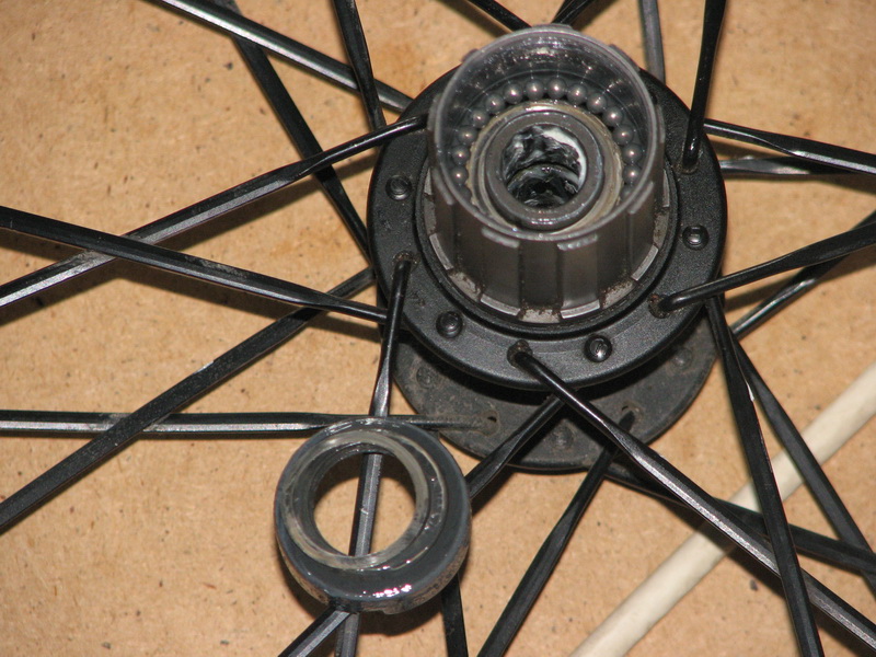

8. Аккуратно :lol: вынимаем пыльники с обоих сторон втулки, поддевая их чем-нибудь (отвертка и пр.) и вынимаем шарики тоже с 2-х сторон. Они, возможно, будут разного размера и количества (по крайней мере у меня так было: со стороны барабана 9 шариков большего диаметра, с другой стороны 11 шариков меньшего диаметра).
9. Все это добро очищаем от старой смазки и складываем в кучку, оно нам еще понадобится.

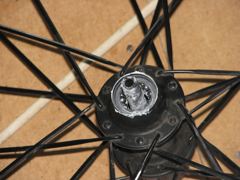

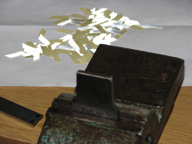

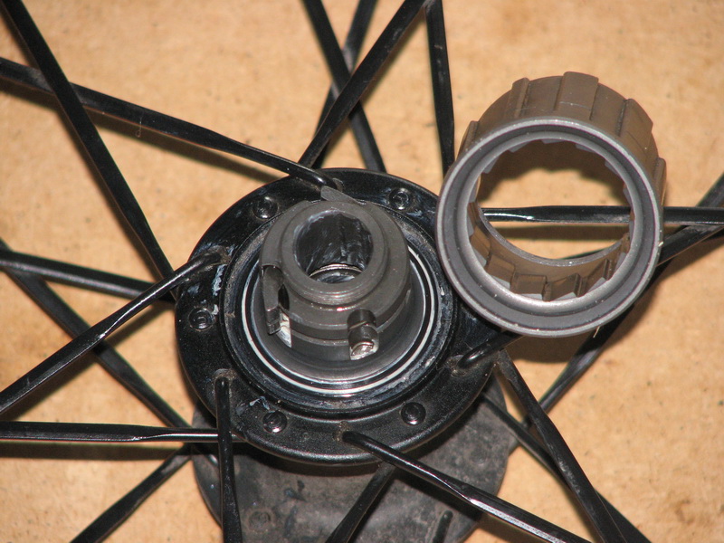

10. Очищаем втулку внутри и…, видим конусную чашку с… да, да с двумя шлицами по бокам под странный неизвестный мне инструмент. :unknown:
Сначала я долго думал, затем долго пытался открутить эту … конусную чашку тем, что попадалось под руку :o , позже, наконец, понял, что откручиваю я ее совсем не в ту сторону, в какую надо бы ее откручивать на самом деле. :ROFL: В общем веселился, одним словом. :)
11. Решение пришло позже.
Померяв расстояние между шлицами и их ширину (кажись 4 мм), я где-то достал кусок железа, о чудо…, той же толщины, что и шлицы, и мне всего лишь оставалось сточить его по краям в размер, между шлицами, что я и проделал. Зажал его в тиски.
Последний раз редактировалось KEEPER 24 май 2009, 21:38, всего редактировалось 4 раза.
Сообщения: 3906
Real Name: Виталий
Откуда: из Абсолюта
Re: Авторские технические инструкции по обслуживанию велосипеда.
Сообщение KEEPER »

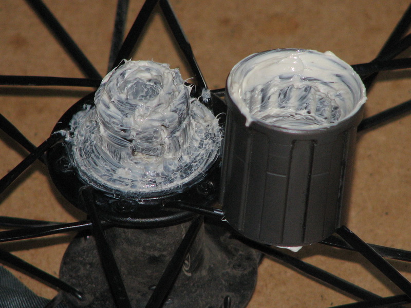

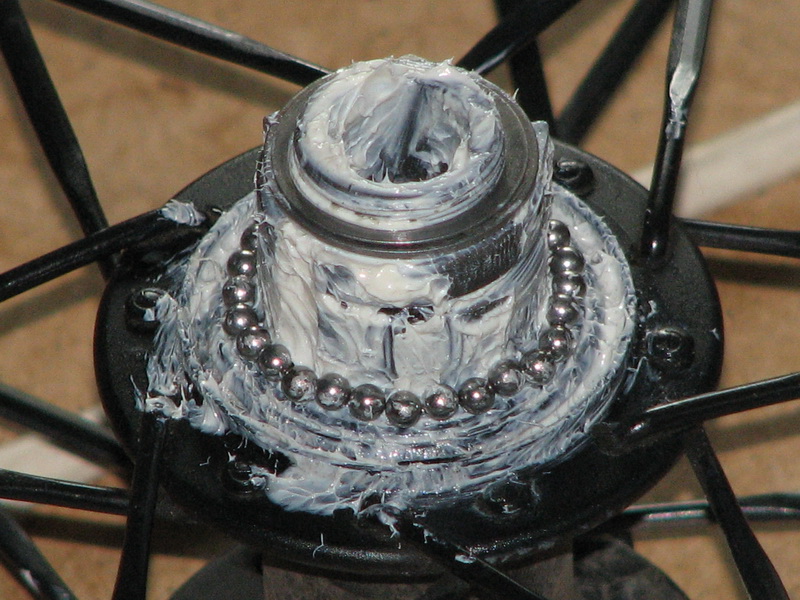

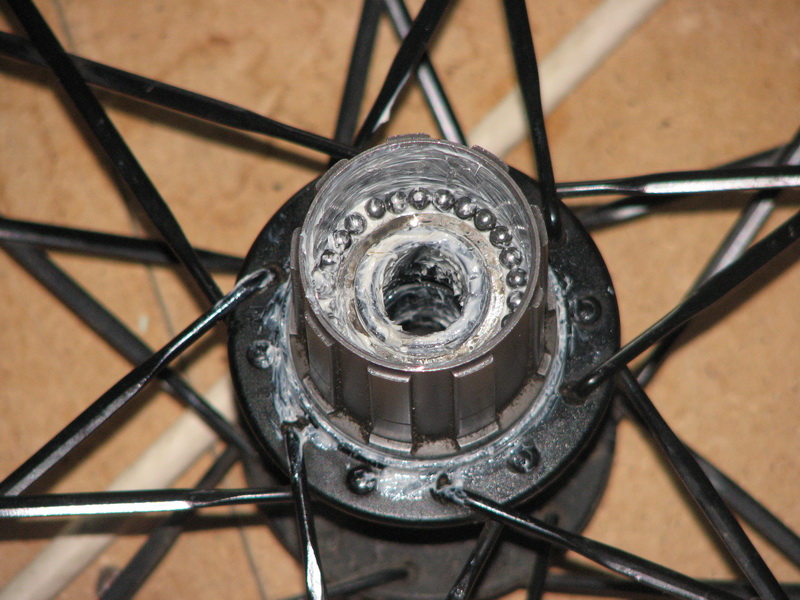

12. И просто одел колесо на эту железяку, посадив ее (железяку) непосредственно в прорези шлицов конусной чашки. Как оказалось, откручивать все это дело надо ПО часовой стрелки, так как нарезана ЛЕВАЯ резьба (неправильная). Взялся за колесо обеими руками, как за руль , повернул, и…, все пошло-поехало. :)

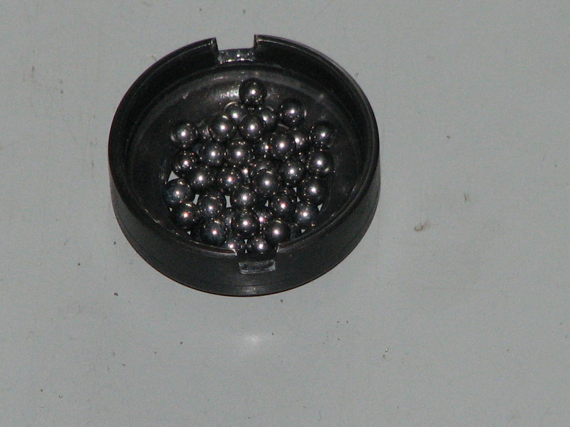

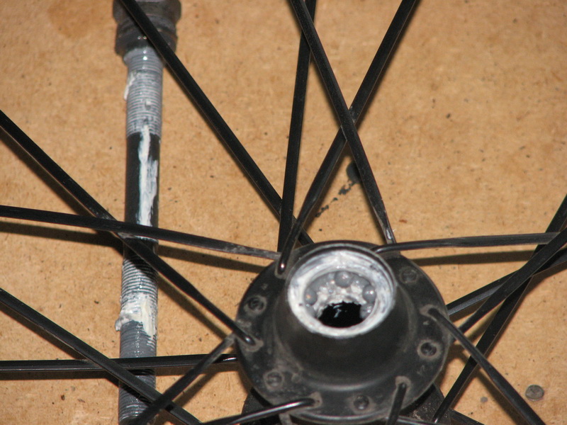

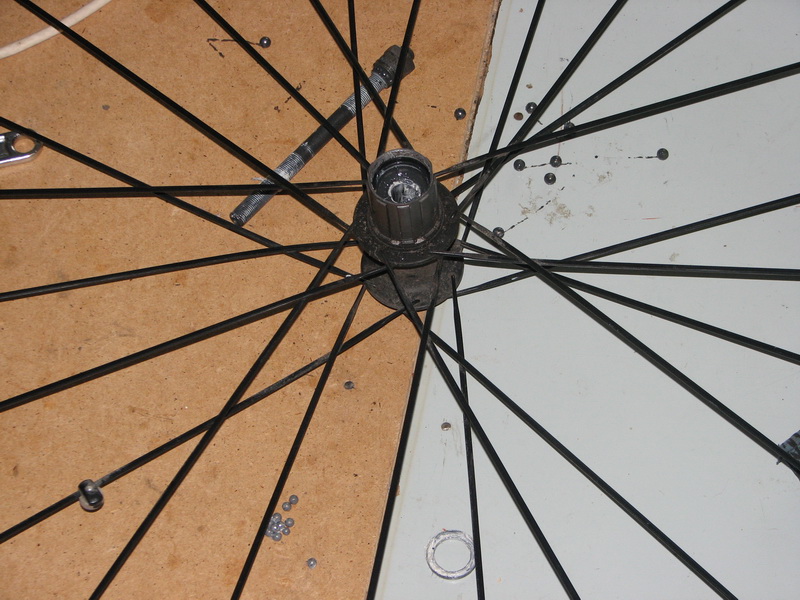

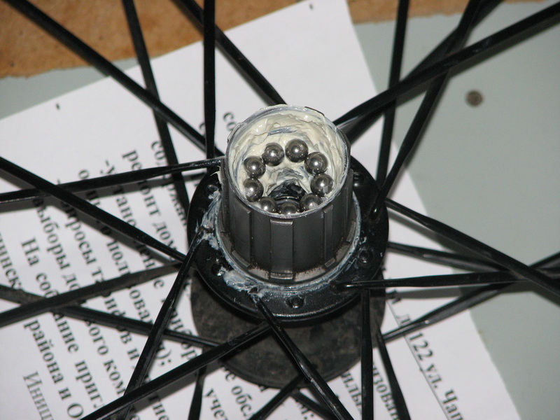

13. Снял эту конусную гайку…, а там…, шарики, итить их, :shock: МНОГО шариков (26 штук). :%)
И в общем-то не так все оказалось страшно, как я полагал. :) Смазка была, грязновата, да, но ни ржи, ни воды, ни большой грязи не было.

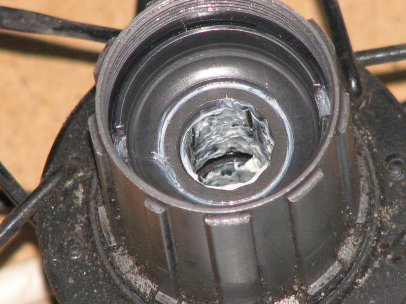

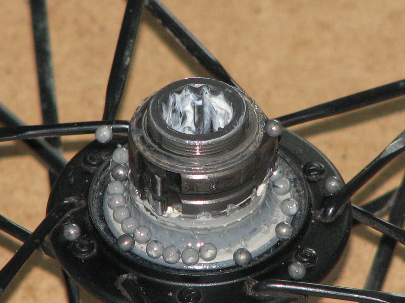

14. Аккуратно снял барабан, а там…, ЁЁЁ!, :shock: шарики, опять эти шарики, опять МНОГО шариков, опять 26 штук. :lol: И опять на удивление чистая смазка. Забавно. :)
15. Все это добро очищаем и в кучку,…. Правильно, еще понадобится. :)
16. Очищаем все от смазки и, странная, однако, конструкция. :%) Всего 2 собачки, да к тому же несимметрично расположенные. Немного почесал макушку, но только и всего. Ведь все работает, а что еще для счастья нужно? :)
Орех и прочее разбирать не стал. Да и нечем, там тоже какие-то спецшлицы у меня.
17. Ну а теперь? А теперь все собираем обратно. :lol:
После нанесения консистентной (густой) смазки…, берем в руку иголку, зубочистку или другой мелкий инструмент и....
18. Начинается перевый урок по обучению медитативной практике. Сажаем каждый из 26 шариков на дорожку качения. :lol:
Посадили все шарики?
Поздраляю, первый урок закончен. :)
19. Небольшая перемена, и… обучение продолжается. Теперь сажаем на свое место барабан, так, чтобы все шарики под ним остались на своих местах, и ни один не выпал.
Второй урок завершен. :)
20. Опять переменка. И… закрепляем усвоенное ранее. Вновь сажаем 26 шариков на дорожку качения, теперь уже в барабане.
Шарики на месте? Начальный курс обучения медитативной практике завершен. :)
21. Прокладываем тоненькие шайбочки, какие там были на свои места (у меня они были) и закручиваем конусную чашку ПРОТИВ часовой стрелки. Подтягиваем ее, но не выпучивая глаза. :lol:
22. Все вновь густо смазываем и сажаем шарики в конусную чашку. Теперь, после обучения медитации, все это делается на раз-два. :)
После, ставим на место пыльник и вставляем ось.
23. Переворачиваем колесо и проделываем аналогичную процедуру с другой стороны.
Здесь главное помнить – с какой стороны сколько и какого диаметра шариков было.

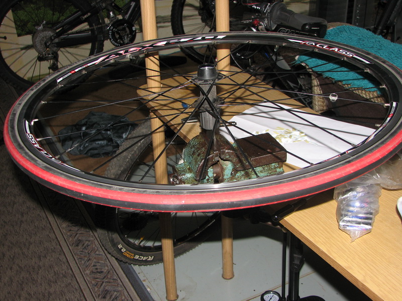

24. Навинчиваем конусную гайку, одеваем проставочные шайбы (если таковые имелись), навинчиваем контрящую гайку.

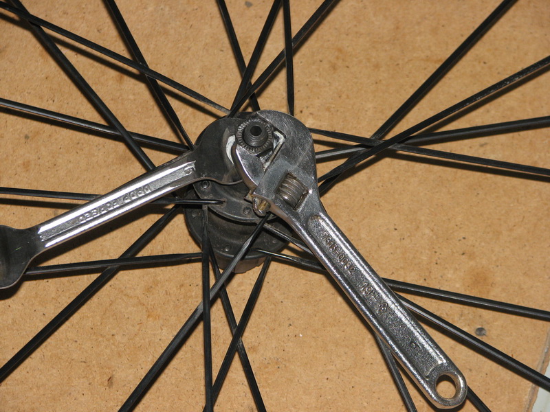

25. Колдуем над процессом выбора люфта оси, используя конусный и, например, разводной ключи.
Тонкость в том, чтобы сначала оставить совсем небольшой люфт, какой будет впоследствии выбран при затяжке контрящей гайки - раз, и при затяжке колеса эксцентриком в раме - два. Если этот люфт выбрать сразу, то 2 последующие процедуры дадут перетяжку конусов, что увеличит расход ресурса конусов и шариков, вызвав переждевременный их износ.
26. Сажаем на свое место пыльник с одной строны втулки.
Одеваем кассету на барабан и притягиваем ее фиксирующей гайкой, используя съемник кассеты и ключ, с другой стороны втулки. Вставляем в ось эксцентрик и... вуаля. Мы его собрали. :)
27. Ставим колесо на байк. Проверяем колесо на свободное вращение и на поперечный люфт. Хотя..., удобнее, наверное, будет проверить наличие люфтов с колесом в руках. Если оно вращается с трудом, быстро останавливаясь, значит конуса все же перетянули, и требуется повторить пункт 25 еще раз. Если ось ходит в поперечной плоскости, то конуса недотянуты, значит опять - пункт 25.Ежели все нормально радуемся, и идем кататься. :Yahoo!:

2. У меня при затяжке конуса контрагайкой крутилась на валу не гайка, как хотелось, а конус, поэтому с расчётом люфта были проблемы. У тебя тоже самое? Подозреваю, что если удерживать третьим ключом гайку с противоположной стороны, то тогда ось будет фиксирована и можно люфт особо не рассчитывать.
3. Смазка белая - силиконовая что ли?
А ещё, люди, проверяйте насколько конец оси торчит от гайки. Чтоб не вышло, что с одной стороны достаточно вроде, но с другой - коротко.

Вот тут интересно описан процесс регулировки конусов во втулке, путем крепления колеса только за один дропаут с внешней стороны. В этом случае регулировку производят при затянутом эксцентрике. При случае попробую, вот только ключи надо сточить по толщине... :)
909

2. У меня крутился и конус и контрящая гайка, просто надо было поймать момент затяжки (эт типа практикой достигается). Если удерживать ось, то будет удобней, но я с этим пунктом не заморачивался, мне было и текущего положения вещей достаточно.

KEEPER писал(а):У меня крутился и конус и контрящая гайка,
По ссылке выше предлагается зажимать ось эксцентриком за один дропаут рамы, цепляя колесо с его внешней стороны. В этом случае и ось закреплена, и натяжение от эксцентрика имеется.
